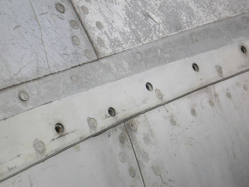

31) 12.03.2011-21:04  -  venca    MIG 15 a
starší verze přechodu trup-
křídlo
30) 12.03.2011-20:43  -  venca    MIG 15 a
Zajímavý detail také je na předchozí foto,že pozdější verze migu15 měly přinýtovaný navíc pruh duralu na přechodu trup - křídlo narozdíl od prvních verzí.Nebo to dodatečně v POL-4 kách dodělávali?
