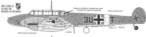

7) 09.02.2011  -  frankie    Bf-110C-3 3U+DT je toto možné?
Ne to samozřejmě není možné. Kamufláž i označení je naprosto vpořádku, jen to Battle of Britain tam nemá co pohledávat, zřejmě tiskařský šotek. Jinak ten červenočerný znak je znakem celé ZG 26, kohout je znakem pouze 9 Staffel/ III.Gr./ZG 26. V Bitvě o Británii letadla v "pouštní" kamufláži opravdu nelétala.
6) 09.02.2011  -  glock    Bf-110C-3 3U+DT je toto možné?
Libore, vzhledem k tomu, že němci neměli pouštní kamo vyřešenou ani v době kdy v africe přistály první 109 a prvni písková byla stejně od italů tak mi tohle připadá jako sci-fi (i ten bílej pruh)
5) 09.02.2011  -  Tomáš Zecha    Bf-110C-3 3U+DT je toto možné?
Stopy kokrháče by asi byly ok, ale ta píšková nevím, nevím Libore
4) 09.02.2011  -  Libor Malý    Bf-110C-3 3U+DT je toto možné?
Kokrháč zde
Zde jde o emblém ZG.26 nebo JG.6 a nebo obou geschwadern?
3) 09.02.2011  -  Libor Malý    Bf-110C-3 3U+DT je toto možné?
Taky mi tam nesedí emblém na čumáku, 9. Staffel ZG.26 by měla mít kohouta kokrháčes5.
2) 09.02.2011  -  Libor Malý    Bf-110C-3 3U+DT je toto možné?
1) 09.02.2011  -  Libor Malý    Bf-110C-3 3U+DT je toto možné?
Kdo to ví snad odpovís6. Je možné, že toto éro působilo v pouštní camo v Bitvě o Británii v kombinaci markingu tvořeném bílým pruhem na trupu a žlutými kryty motorů a konců křídla zespodu?
