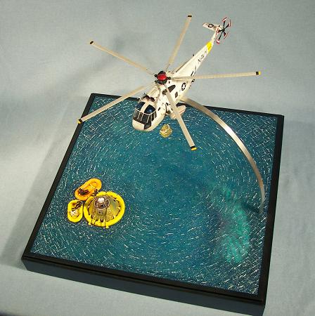

To Martin,
trefil jsi mi do vkusu,... chci postavit stejnou diorámu (vrtulník + Apollo). Vypadá moc hezky !
13) 18.02.2011  -  martin    Jak imitovat kruhy na vodě
asi takhle ?

9) 17.02.2011  -  Vláďa M.    Jak imitovat kruhy na vodě
Pánové, vy pořád řešíte kruhy na vodě. Ty se dělají po vhození cihly nebo skoku žáby do vody. Ale vrtulník tu vodní hladinu dokonale rozbije zpěněné vlnky všude vodní tříšť. Podle náklonu a větru se to žene nerovnoměrně po hladině. Nějaké kruhové vlny asi také, ale dál od osy rotoru, možná na okraji dioráma. Jak to znázornit???
