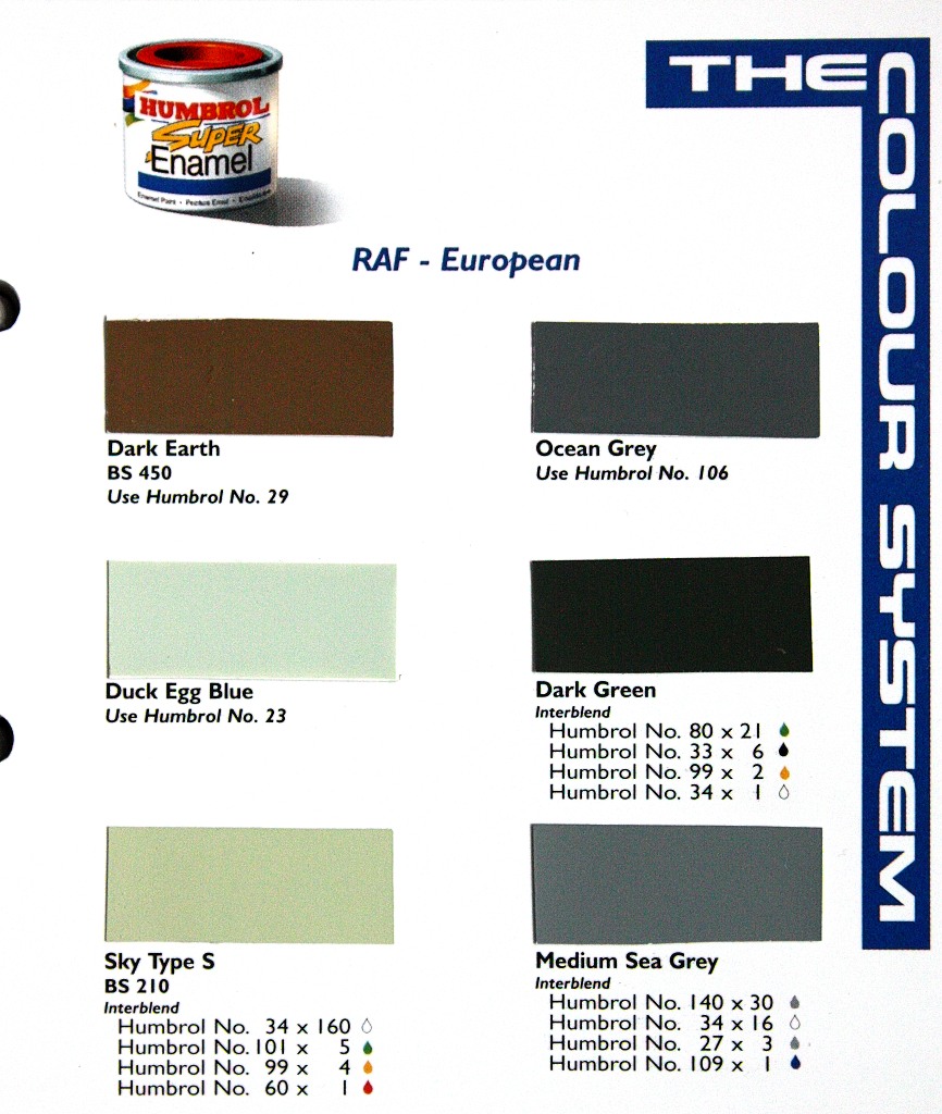

Já bych řekl, že na základě studia fotografií se postupně došlo od zelené barvy ke tmavé khaki. Takže tmavá zelená vlastně není zelená, ale khaki, tak ji aspoň interpretuje většina současných výrobců barev. Ale existují i fotografie (byť jsou v menšině), které hovoří pro zelenější variantu.
Míchat odstín podle Colour Binderu jsem kdysi zkoušel a je to cesta do pekel. Ona totiž není kapka jako kapka, barvy mají různé konzistence a člověk pokaždé dostal něco jiného. Dark Green mi vyšla hodně tmavá, skoro černá, odpovídalo to přiblížně tomu, co Jirka pověsil výše. Doporučuji Hu 163 smíchanou s matným lakem.

14) 30.10.2011-13:20  -  Jirka Látal    Anglická Dark Green
Fotce moc věřit nemůžeš, pokud není kalibrovaný monitor  a taky jsem si s tím moc nehrál co se barevného vyvážení týká, jen jsem označil pro úpravu bílý a černý bod, na originále vzorníku je to tmavá zelená s hnědým nádechem. Fotku jsem dával hlavně kvůli míchacím tabulkám.
Hledím na fotku na dvou monitorech a pokaždé je to trochu jiné. Stejně tak dobové fotky nemusí mít úplně věrné podání barev. Staré  fotomateriály měly problémy s citlivostí na různou barvu světla a tak některé barvy buď podával tlumené nebo dokonce barevně posunuté (srovnej si první hrané barevné filmy s těmi, které jsou  třeba z poloviny 70. let a ze současnosti, jak podávají červenou, modrou a třeba barvu pleti nebo barevné fotky z titulních stránek L+K z šedesátých a první půlky sedmdesátých let se současnými)
13) 30.10.2011-13:06  -  jirka dominec    Anglická Dark Green
Nevím, jak je to s mícháním, ale ten vzorník-fotky nesedí. Koukal jsem na dobové fotky a dark green určitě není černá, je to H30 šmrncutá do hněda.
12) 30.10.2011-13:00  -  Jirka Látal    Anglická Dark Green
...a oprava té mé informace o míchání, hleděl jsem na to bez brýlí, když jsem to psal a aupsal jsem se v počtu dílů u tzelené H.80 má jich být správně 21
11) 30.10.2011-12:58  -  Jirka Látal    Anglická Dark Green
Tady jsem  ten vzorkovník ofotil:
10) 30.10.2011-08:01  -  Jirka Látal    Anglická Dark Green
Tak Humbrol ve svém velkém vzorníku "Te Colour System"(takový ten šanon  A5 s dvojnásobnou výškou, kde jsou vloženy samostané listy vzorků barev ) doporučuje  míchání:
H.80 -2 díly
H.33-6 dílů
H.99-2 díly
H.34-1 díl
