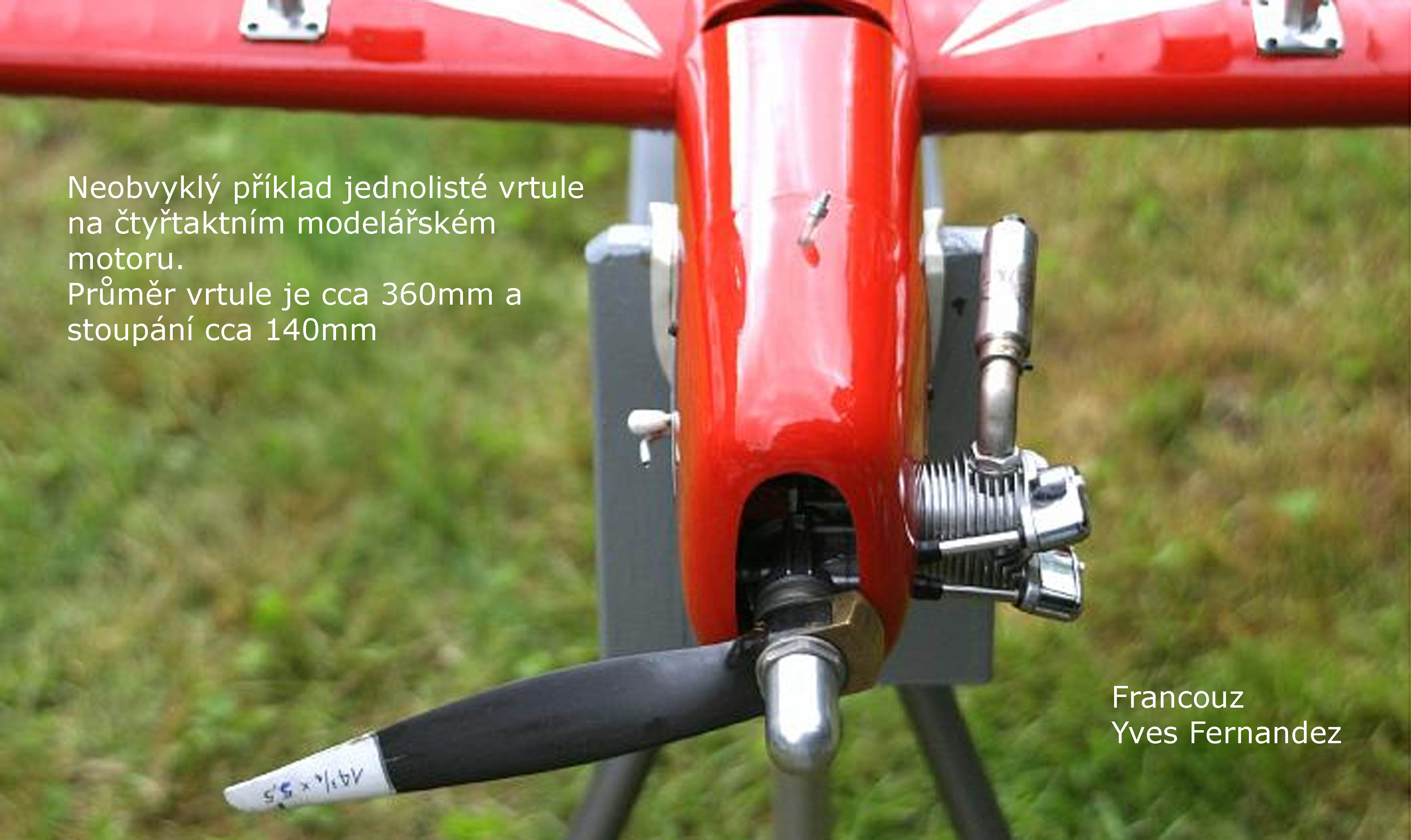

Jo, jednolistový vrtule s protizávažím jsme dělávali na gumáky. Po vytočení gumy se tento list sklopil k trupu a tím nevykazoval odpor a model vydržel o nějakou tu dobu déle ve vzduchu. Všechno jsme dělali doma na koleně.

marián to ve druhém odstavci popsal dobře.
Idelání je skutečně jednolist. Jenže je potřeba taky přenést výkon motoru na vrtuli. Tak se udělá dvojlist, který vychází rozumně s průměrem. S roustoucím výkonem roste průměr, listy mohou na konci dosahovat zvukové rychlosti a vrtule se už na letoun ani nevejde. Takse přidávají další listy, může se zmenšit průměr, a i když v přepočtu na list klesá jeho účinnost, dokáže taková vrtule přenést větší výkon. Až to potom už dál nejde - listy by už ve větším počtu neplnily svou funkci, jsou příliš dlouhé, nelze už dál zvyšovat výkon.
Na tom obrázku je 4T motor Saito, žádný vysokootáčkový.
15) 21.02.2012-14:41  -  marian_r    Hawker Typhoon 4-listá vrtule Rotol od kdy?
No, jednolisté vrtule sa na rýchlostných modeloch dosť používali... Chcelo by to strojára, predpokladám že išlo o vysootáčkové motory s menším krútiacim momentom.
Nie je to jednoduchá vec. Ak sa zvyšuje výkon motora a zväčšuje sa počet otáčok vrtule, začne byť problém s obvodovou rýchlosťou koncov vrtuľových listov (blížia sa rýchlosti zvuku). Ta sa dá viac listov. Ale tam je zase problém že čím viac listov, tým viac sú v úplave predchádzajúceho listu a laminárne obtekanie je ...(preč). Takže ak urobíme nejaký rozumný kompromis, ostáva ešte práca s profilom a jeho hĺbkou (širka listu).
