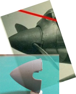

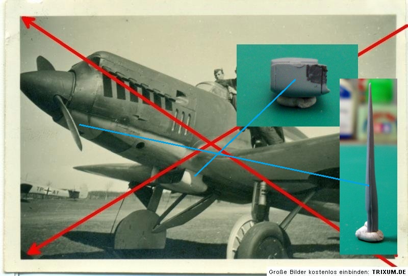

11) 09.04.2012-19:12  -  Pufo    He-70 od AZ
To Jenda. Podkladov je docela malo. Ja mam spnielsku publikaciu Perfiles Aeronauticos no.3 a potom nejake fotky z internetu a ebay. Model som premeral a v tejto oblasti je to viacmenej OK.
Dlzka: sktocnost= 11700, 1/48= 24375, model=24400
rozpatie: skutocnost= 14800, 1/48= 30833, model= 29600
Ine rozmery nemam, takze len takto.
Co sa tyka tvarov, tak pri porovnani s fotkami je vsetko OK az na vrtulu, kuzel a chladic. Vrtula je strasne hruba pri pohlade zboku - treba zbrusit a kuzel je nejaky tlusty a malo ostry z pohladu z boku. Bude ho treba upnut do vrtacky a trochu zneho ubrat a v 1/3 od zakladne kuzelu ho treba ztrochu zbrusit do tvaru aby isel viac do spicu. Chladic - chyba mu vyrez v zadnej casti z pohladu z boku.
Gulomet MG 15 je v stavebnici nejaky predimenzovany - je niekde medzi 1/32 a 1/48. Panelaz - trup, motor...je OK, kridlo - na fotkach panelaz nevidim(asi bolo tmelene), model ma naznacenu panelaz, ktora skoro presne zodpoveda vykresu z vyssie spominanej publikacie-nakolo je vykres presny neviem. Ja budem panelaz na kridle aj tak tmelit a necham len krytky, takze tuto oblast moc neriesim. Kokpit - zakladne prvky zodpovedaju fotkam, sedacky su hrube a zadna prepazka ma byt skoro cela plna s malym vyrezom - v modely je cela otvorena. Skoda, ze v stavebnici nie je aj naznak bombovnice v strednej casti interieru a mohli byt dodane aspon upinacie pasy v lepte. Sachty - minimalne zadna cast by nemala byt plna - malo by byt nou vidno do kridla na hlavny nosnik. Na podvozkovom kryte zvnutra chyba jedno "rebro" a na disku kolesa ma model 9 srub, na fotkach vidno 10.
Dekale maju posunuty sutisk bielej a okraje na niektroych znakoch su neostre. Vidno to aj tu: http://www.modelarovo.cz/wp-content/gallery/73-az-brezen-druhy-dil/He70_decal2.jpg
Takze premna to je dost presny model s nejakymi kozmetickymi chybami ale prace na nom bude docela dost.

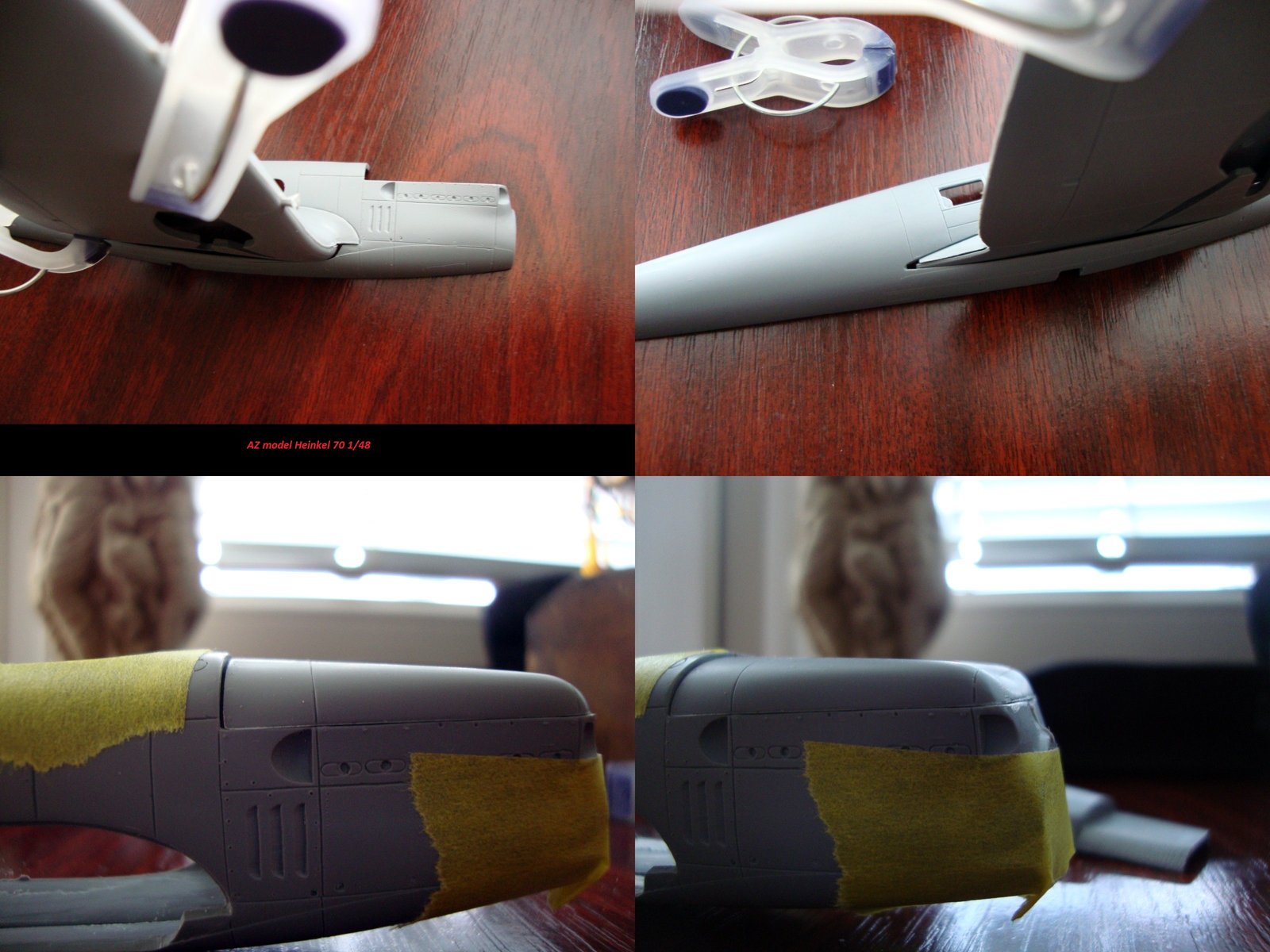

5) 09.04.2012-02:15  -  Pufo    He-70 od AZ
Mam ho doma. Model ma tvrdo matny a drsny povrch, jemne rytie-obcas sa stracajuce, hlavne na spodnej casti trupu. Mne to ani moc nesedi. Problematicky je prechod kridlo-trup, tam bude treba vela tmelenia a nadstavovania na pravom kridle v oblastu odtokovej hrany v prechode do trupu. Tak isto treba nadstavit vrchnu cast motoroveho krytu - je nizky a trochu kratsi. Podlaha pilotneho priestoru je sirsia a treba ju trochu zbrusit lebo rozsiruje trup.
Tu je stavba na cs.finescale.com, kde ma chlapik tak isto problemy pri satvbe:  http://cs.finescale.com/FSMCS/forums/t/146291.aspx
fotky mojho modelu, zlozene na sucho
