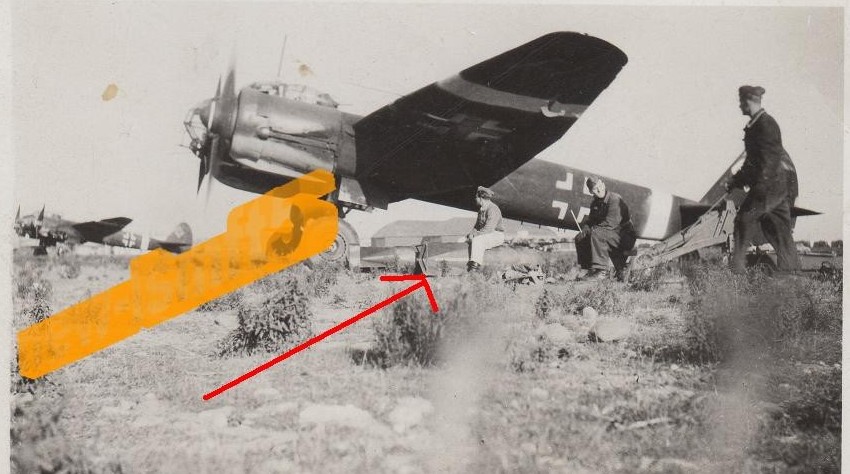

Díky za komentáře. Jen si pořád lámu hlavu proč když se u KG-2 na jednu stranu zamalovávalo vše světlé včetně části bílých ploch křížů, emblémů geschwader atd., proč se u stejné jednotky malují tak výrazné světlé prvky identifikace.
...a kromě toho mi nějak hlava nebere tu podobnost v označení Do-217 na západní frontě s označením letounů operujících ve Středomoří - např. zde na Ju-88C
