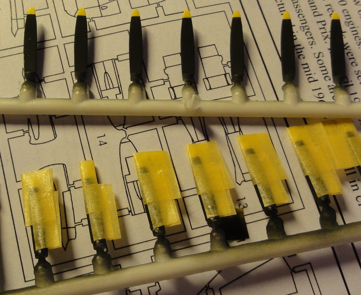

...než napíšu "hotovo", tak pár postřehů:
- původně jsem si myslel, že rozdělení vrtulí na jednotlivé listy a kužely je v tomto měřítku úlet, ale nakonec nastříkání vrtulových listů je díky tomuto rozdělení na jednotlivé listy snazší než by bylo, kdyby byly vrtule i s kužely vcelku (rukou tohle fakt nedám)
obtisky jsou nádherně tenké s vynikajícím soutiskem a s minimálním přesahem průhledného filmu, jenže:
- obtisk na směrovku Interflugu byl menší než by bylo potřeba, tak než složitě všechno opravovat, rozhodl jsem se pro ČSA. Bohužel, zde obtisk s okénky pro cestující nesedí na naznačené levé dveře na modelu, ale nechal jsem to jak to je. Přestože je obtisk ze dvou částí, díky tenkosti obtisku je na místě velká opatrnost - přišel jsem o část okénka ani nevím jak. Návod nezmiňuje obtisk na pravou vrchní stranu křídla, mám dojem, že ani na písmeno nad kabinou, ani na dvířka předního podvozku, ale na aršíku jsou.
...a pro mě hotovo...na natažení antény už nemám. Barveno barvami Gunze

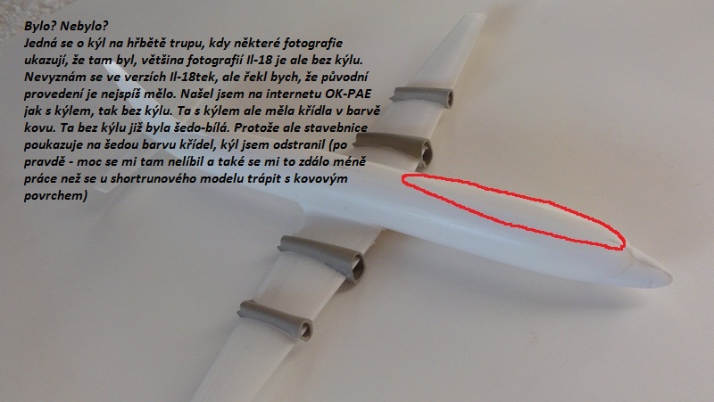

Když jsem viděl těch pár dílů a žádná skla, říkal jsem si, že to bude něco, co po dlouhé pauze v modelaření zvládnu za pár večerů bez hledání jakýchkoli detailů na internetu - nebylo tomu tak.
Výlisky jsou kombinací bílého a hnědého plastiku. Propadliny hodné tmelení jsem našel pouze na výškovkách, jinak máme před sebou klasický short run se škrábanci a nerovností povrchu. Rytí negativní, na trupu trochu mělké, ale toto je vzhledem k barevným schématům s bílým vrškem trupu ve finále plus, protože bílý povrch modelu potom neruší hluboké linky.
Návod je vzhledem k malému počtu dílů přehledný, bohužel tam, kde je návod potřeba, a to v sestavě krytů podvozku, jsem se raději podíval na fotografie skutečného stroje.
Bylo? Nebylo? jedná se o kýl na hřbetě trupu. Protože jsem původně chtěl stavět dederácký stroj (ČSA asi postaví každý) a ten kýl neměl, tak jsem jej obrousil...
...pokračování příště
