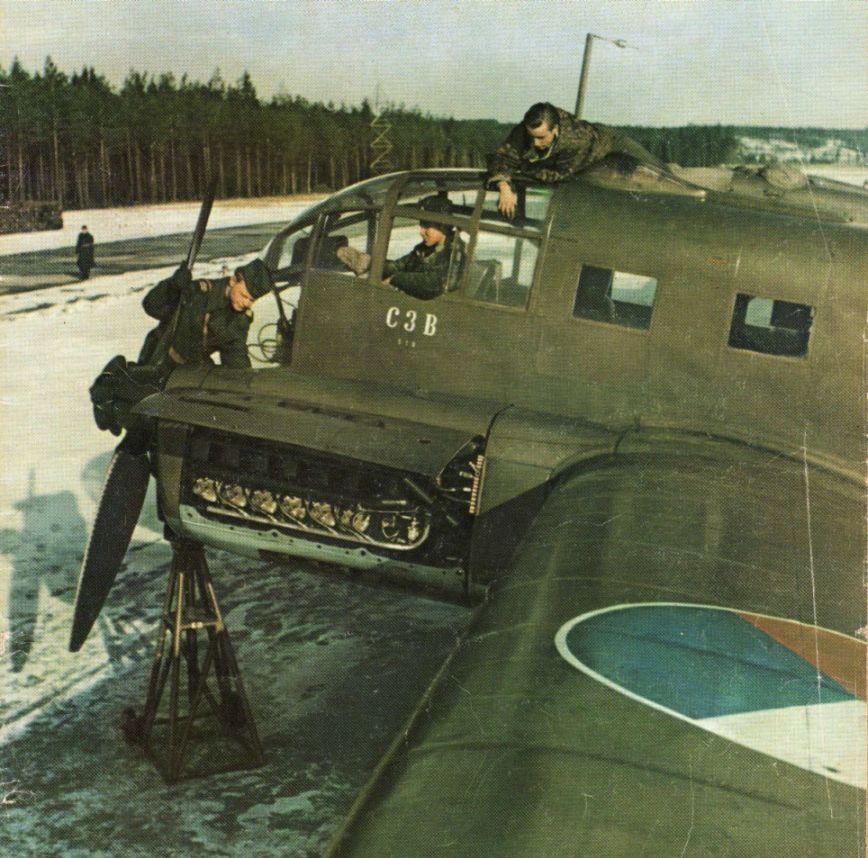

Na tomhle obrázku z titulní strany Letectví a kosmonautiky 1976/24 je ten odstín khaki dobře vidět, bohužel snad kromě Agamy nikdo tento odstín přímo nevyrábí. Agama ho určitě dělá jako syntetickou barvu pod označením C14P - tmavá zelená.
