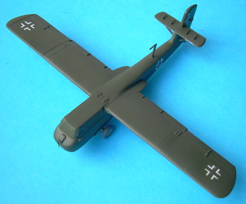

28) 13.04.2014-16:48  -  Libor Malý    Blohm&Voss BV-40 BRENGUN 1/72 BRP72011 kit
Během dneška jsem model konečně nabarvil a odekáloval. Obtisky jsou ultratenké a je proto jistější je aplikovat na vysoce lesklý povrch. Začal jsem levým křížem na horním křídle, ale umístil jsem ho trochu pokrčený.Dekál jsem proto zalil vodou abych s ním mohl lépe manipulovat. Lesklý podklad ale nebyl ještě vyzrálý a po chvíli mi lak (Future/Pledge) začal bobtnat a vytvořil shluk dorbných puchýřků nejen pod dekálem, ale i okolo všude kde byla voda. Nakonec to dopadlo jakžtakž OK, dekál jsem srovnal a při vysoušení vody puchýřky postupně vymizely. V pravém dolním rohu kříže budu ještě muset barvou poopravit ten světlý flek, který vzniknul protržením čirého filmu obtisku když jsem ho šteloval ostrou pinzetou. Taky počkám nějakou dobu až povrch pořádně proschne abych ho mohl vzít do ruky a Gunze ředidlem setřít barvu z okének.
27) 07.04.2014-17:54  -  Libor Malý    Blohm&Voss BV-40 BRENGUN 1/72 BRP72011 kit
O víkendu jsem nalepil drobné dílky z leptu. Divím se, že (zatím) drží a že se mi ani jeden po uchopení do pinzety nepodařilo ustřelit.
Ke znázornění protažení odklopného překrytu kabiny do křídla jsem použil lepící pásku a vymezenou oblast zevnitř vyplnil stříkacím tmelem Tamiya.
"Nárazníky" na koncích křídla jsem nahradil vytvarovaným měděným drátkem, na opracování plastových jsem si prostě netroufnul.
