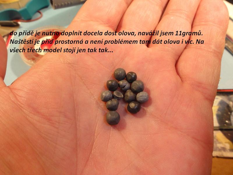

21) 15.06.2014-18:49  -  Jarda Galler    Fokker D-XXIII, RS Models 1/48, Kat.č. 48001
...tak abych to shrnul: stavba není nic moc příjemného, i přes relativně malý počet dílů trvala déle, než bych si představoval hlavně kvůli nekonečnému začišťování prakticky všech dílů od dělící roviny. Na malých dílech to byl docela vopruz a pokud bych měl odhadnout, tak 3/4 času stavby jsem věnoval právě této činnosti (vím, je to short run - asi to k tomu patří).
Vzhledem ke konfiguraci předlohy asi z tohoto modelu nebude soutěžák, protože udržet geometrii je nadlidské úsilí s nejistým výsledkem dokud model nestojí na kolech a to již je většinou pozdě. Dále vzhledem k (ne)vybavenosti kabiny a pro mě nejasnému systému otevírání kabiny (z toho, co jsem našel na internetu nejsem vůbec moudrý) bych to ani nedoporučoval. Jako slušný a hlavně zajímavý (nejen tvarem, ale také kamufláží) vitríňák je to dobrá volba pro ty, co je už nebaví Spitfiry a Mesršmity...
Fokker D.XXIII
...a na závěr pár celkových fotek
