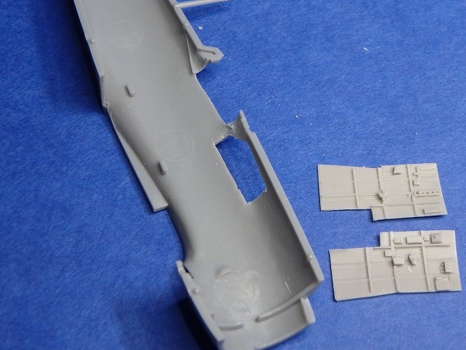

1) 30.03.2018  -  Ivan Gruncl    Nové doplňky na Ki 84 v měřítku 1/72 od CMK
Dnes bych si zde otevřel chlíveček s novými detaily na starý model od Hasegawy v měřítku 1/72.
Jedná se o doplňky na KI 84 a to set s křidélky a směrovkou, dále kompletní interiér kabiny a poslední set je určený pro trupové zbraně před pilotem.
Model je sice stařešina, ale prozatím nikdo z výrobců tuto krásnou stíhačku nevyrobil. Sety velice pozvednou dost chudý vnitřek, ikdyž nakonec z nich, jako vždy nebude moc vidět.
Začal jsem kabinou, ale říznul jsem i do trupu a do křídel.
Set do interiéru je velice detailní a stačí pár drátků a bude dokonalý...Oproti chudičkému interiéru ze stavebnice, kde knipl připomíná dělo z Tigeru. Jediné co jsem musel opravit byly odlehčovací otvory v sedačce pilota, ktere byly zablaněné, což jsem lehce očistil větším vrtákem.
Co se týká křídelních kanonů, set je koncipován tak, že se vyříznou otvory v křídle podle setu a set se jen do křídla vlepí, bez velkých potíží.
U trupových kulometů to je jiná káva, protože trup má zde velice silné stěny plastu a ty se musí ztenčit, jinak by díl nešel do trupu vložit. Já jsem udělal větší otvory než jsou třeba a dolepím následně tenké těny plastiku, abych napodobil tenký potah skutečného stroje.
