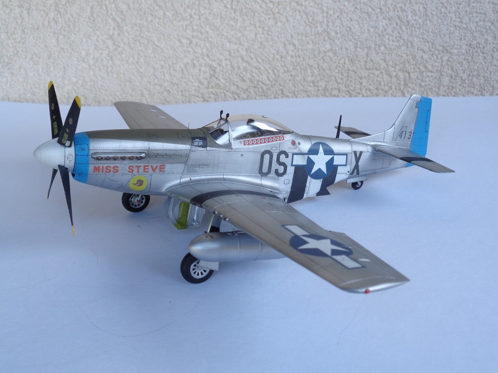

1) 16.10.2019  -  Libor Malý    Jak jsem lepil vložky do křídla Mustanga od Eduardu
V posledních dnech je v diskuzích na Modelfóru kromě obsáhlé debaty o tisku obtisků na Mustanga zvýšený zájem i o vložky. Nejde však o ty, které jsou určeny pro jistou partii ženského těla, podle které by se daly definovat i některé příspěvky. Jde o vložky s hlavněmi zbraní dolepované do výřezů v křídle Eduardího modelu. Nyní se můžete podívat na to, jak jsem s nimi naložil při stavbě svého, v pořadí již třetího modelu P-51D.
Prvním krokem bylo nalepení vložek do spodního dílu křídla a spasování s výřezem. Pod ostrým světlem jsem si všimnul, že v podélném spoji není hrana vložek ideálně ostrá tak jako hrana ve výřezu v křídle. Snad jsem si to způsobil sám při začišťování otřepu z rámečku. Spoj jsem tedy zatmelil, přebrousil, linku paneláže opatrně doryl žiletkovou pilkou a pro lepší viditelnost opraveného spoje příslušné místo nastříkal surfacerem a přeleštil jej.
Na snímku výše ta dvojitá linka paneláže není dvojitá linka paneláže. Jde o místo, kde se při leštění surfacer setřel.
Pak jsem přilepil horní díl křídla. Nahoře jsem tmelit nemusel a tak po přeleštění jsem místo opět fouknul surfem. Ten linky paneláže trochu zalil, budu je muset ještě protáhnout. Faktem je, že mi vložka s horním dílem křídla lícuje pěkně až na levý horní roh (v místě, kde má vložka malý výběžek tvaru trojúhelníku), který je malinko pod plochou křídla. Tak tam ďubnu hustší surf a zaleštím to. Ovšem jestli to stojí vůbec za řešení... Pravé křídlo zatím nemám hotové, roubuju do něj zatím zbraňovou šachtu, pak to sem doplním.
