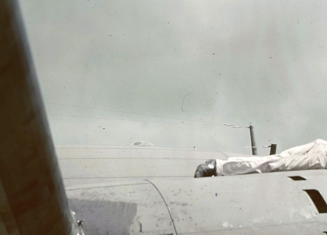

33) 16.06.2022-23:20  -  Milan Klouček    Curtiss R5C-1 Commando, Valom 1/72 se představuje
No ono to vypadá, že verze C-46A měla ty antény celkem tři - z anténního sloupku v ose trupu za kabinou vycházejí dvě lanka. Jedno vede na vršek směrovky, to druhé vede rovnoběžně s trupem a končí někde dřív (zatím přesně netuším kde). Doporučuji prozkoumat fotky na Commanda na adrese
www.worldwarphotos.info/gallery/      (odtud je i tenhle výřez)
32) 16.06.2022-19:48  -  jirka dominec    Curtiss R5C-1 Commando, Valom 1/72 se představuje
Drátová anténa.
Letadlo má dvě, jednu "šikmo napravo nad trupem", ta začíná za kabinou a končí cca v polovině hloubky křídla. Vždycky, tady není problém.
Ta delší anténa vede nad hřebetem trupu a končí buď na úrovni klapek nebo na vrcholu kormidla. Obě varianty vypadají dost hodnověrně. Naproti tomu varianta v návodu ("od klapek ke kormidlu") - obrázek 21 - je IMHO chyba.
