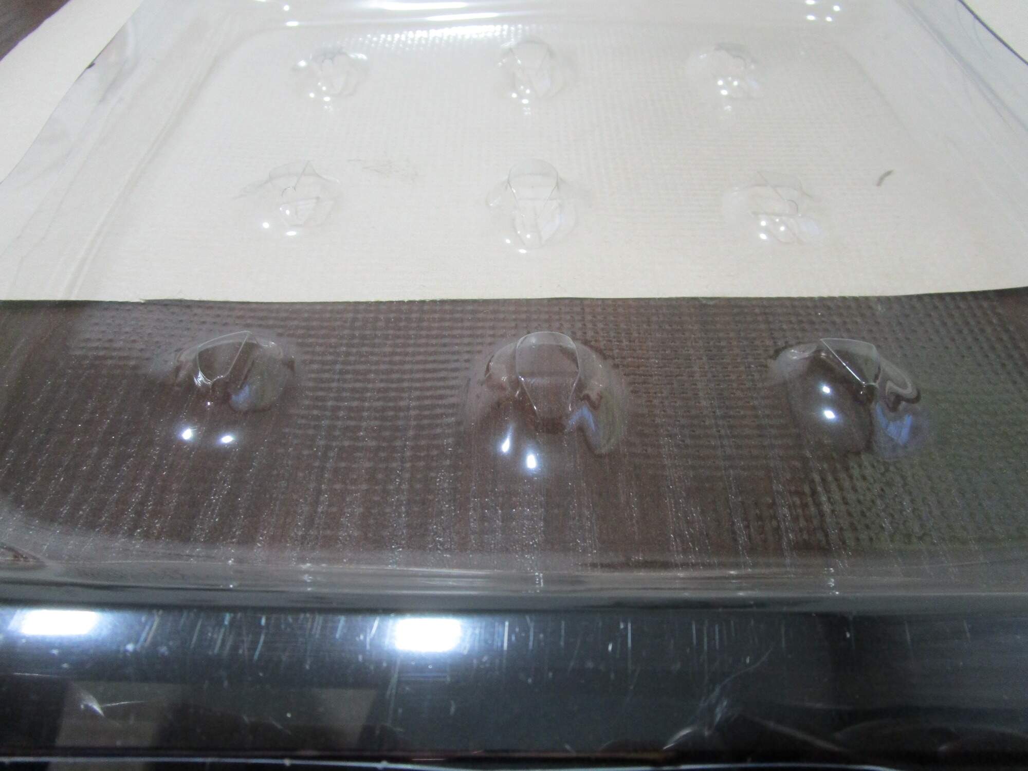

Ahoj Roberte. Už jsem od Vivaku objednal. Používám FormBox. A jak jsem psal, originální fólie byly v pohodě. Tloušťka 0,5 mm. Tak uvidím. Jinak dík za pomoc.

Zdravím přátelé. Nemá někdo tip na čirou fólii pro vacuové tváření překrytů? Používal jsem fólii od Mayku, ale dostupnost a cena mě nutí použít náhradu, Ovšem problém je v tom, že fólii kterou jsem použil po nahřátí sice změkne, ale neteče, takže kopyto pěkně neokopíruje. Pro vaciové tváření je možno použít více mateiálů, Mne by zajímalo, který je po zahřátí dobře visk=ozní a dá se u nás v pohodě zakoupit.
