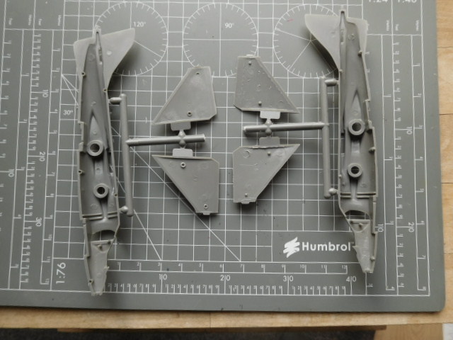

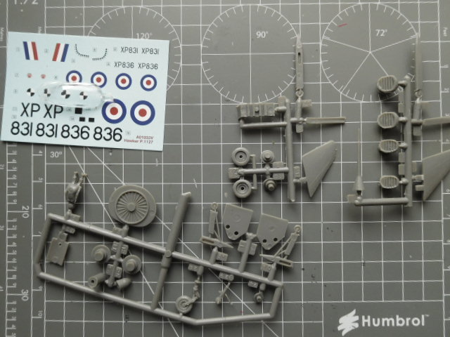

Hawker P.1127 je praotec všech Harrierů a prastrýc všech dvou ostatních sériových VTOL stíhaček. První let měl v říjnu 1960, poslední - přelet do muzea - v říjnu 1972. Bylo postaveno 6 prototypů (XP 831, 836,972, 976, 980 a 984), dva z nich jsou v muzeu. Následovala další verze - P.1127 Kestrel alias XV-6, ta má jiné křídlo a jiný trup, nemá smysl uvažovat o konverzi.
Kit Airfix je z roku 1963 a vypadá ještě hůř.
Přinesl jsem to domů a začal zkoumat, třeba se to někomu bude hodit:

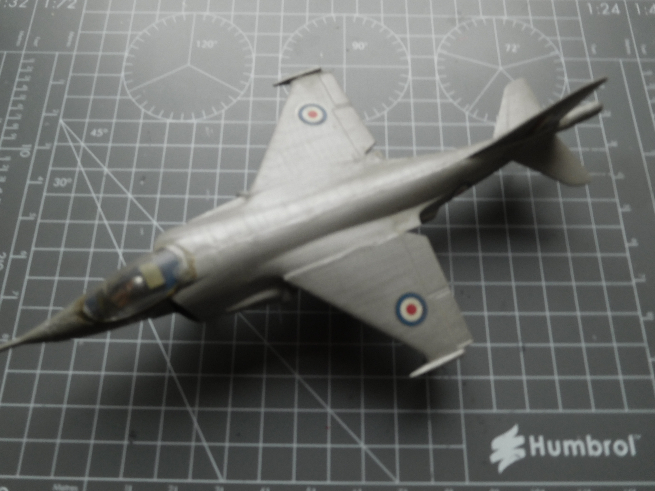

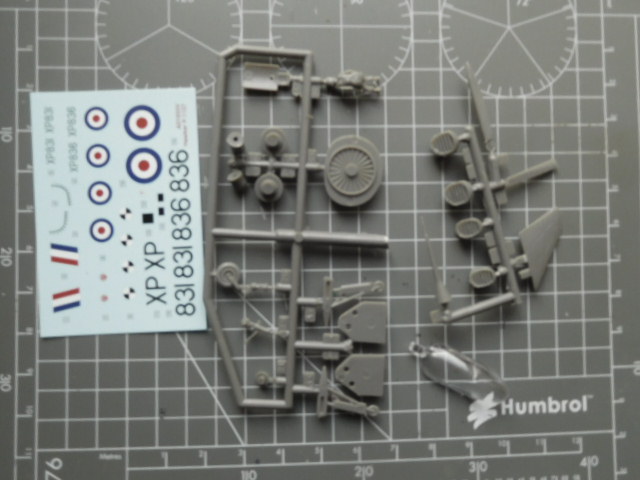

Vypadá to, že potřebuje tyhle úpravy
1. protáhnout spáry, hlavně kormidlo. Výškovka plovoucí. (náročnost 2, užitek 4; 5 je nejvíc)
2. oholit nýty (ne, nové dělat nebudu) (3/2)
3. opatrně při broušení spojů - jinak o ty nýty přijdu (4/4)
4. upravit sedačku - SAM Modeller - udělat pásy (1/3)
5. vyrobit vnitřek kabiny - foto Aeroplane Monthly 2002-11 - přístrojová deska i boční panely vypadají jako hliník. No, šedá bude lepší. - sehnat barevnou fotku interiéru. McDonald, SAM Modeller, to udělal šedou a černou. (3/4)
6. - při pomalém letu Harriery nejdou ovládat aerodynamicky, ale jen tryskami na koncích. Kde jsou a jak vypadají? (?)
7. poziční světla. Kde jsou a jak vypadají? Byla tam vůbec? Na letadle bylo obrané kdeco.(?)

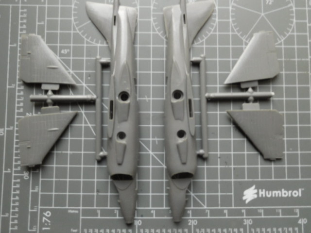

8. vstupy vzduchu - na boku vedle motoru - provrtat (1/3)
9. výstupy vzduchu za kabinou (2) - AM-2002-11p62. Plus asi další díry - černý obtisk 14 - tam to vypadá jako děravá deska (3/3)
10. vstup má mít tvar do oblouku, aby končil na turbíně. V podstatě jde o trubku. - papír?3D? (5/4)
11. přepážka za motorem míří ke středu motoru a je prohnutá a - udělat novou (4/3)
12. udělat kužel turbíny (2/2)
13. udělat 3D tiskem novou turbínu před motorem - nebo ji sebrat z Harriera? nebo z papíru/plastu/plechu? Ta turbína je vidět. (4/3)
14. udělat šachty (3D, papír, plast?). Nevím, jestli měl šachty zaplechované, ale udělám to tak. Asi prodloužit nohy. (3/4)
15. hrana na vstupu - původně tam byly gumové nafukovací vaky, ale ty se trhaly. Foto AM-2002-11p61, 64. Byly černé. Z bužírky? (3/3)
16. výfukové trysky - nechat, příliš mnoho práce (5/3)
17. doplnit anténky, navrtat díry včas (2/3)
18. pahýl na ocase - díl 23 - je jiný, než u starého modelu. Jaká je pravda? (?)
19. kabina je o 1 mm širší, než má být. Dát něco mezi poloviny trupu? (3/5)
20. preventivně přebrousit odtokovou hranu (1/3)
21. dají se čekat problémy na spojení křídla a trupu (3/3)
22. kamufláž - matný hliník, různý (2/4)
23. je špatně profil křídla (já nevím, ale Mc Donald si na to stěžuje). Budu ignorovat (8/2)
24. prototypy měly různý tvar křídla. Budu ignorovat (8/4)
- fotky Kestrela : SAM Modeller 2014-03
- fotky P.1127 : nikde
- no, a kontrola na závěr: nikdo jiný ho nedělá, tamtudy cesta nevede.
1) 30.10.2024  -  jirka dominec    Hawker P.1127
V mém kitníku straší už dlouho, nejmíň od roku 1978. Tak dlouho, že nevím, jestli jsem ho stavěl sám nebo od někoho dostal. Vypadá takhle:
