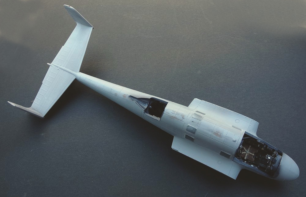

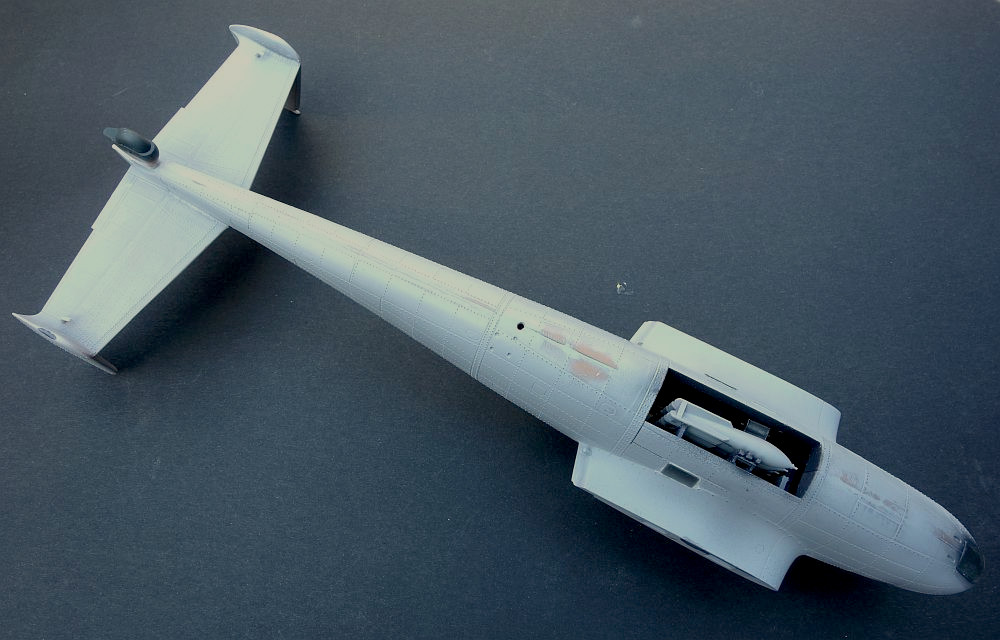

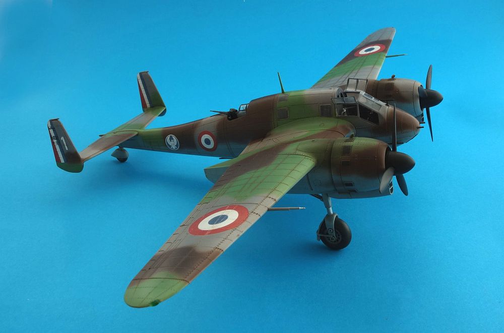

7) 19.05.2025-18:46  -  Libor Malý    Bréguet 693 AB2, MH Models 1:48, se představuje a staví

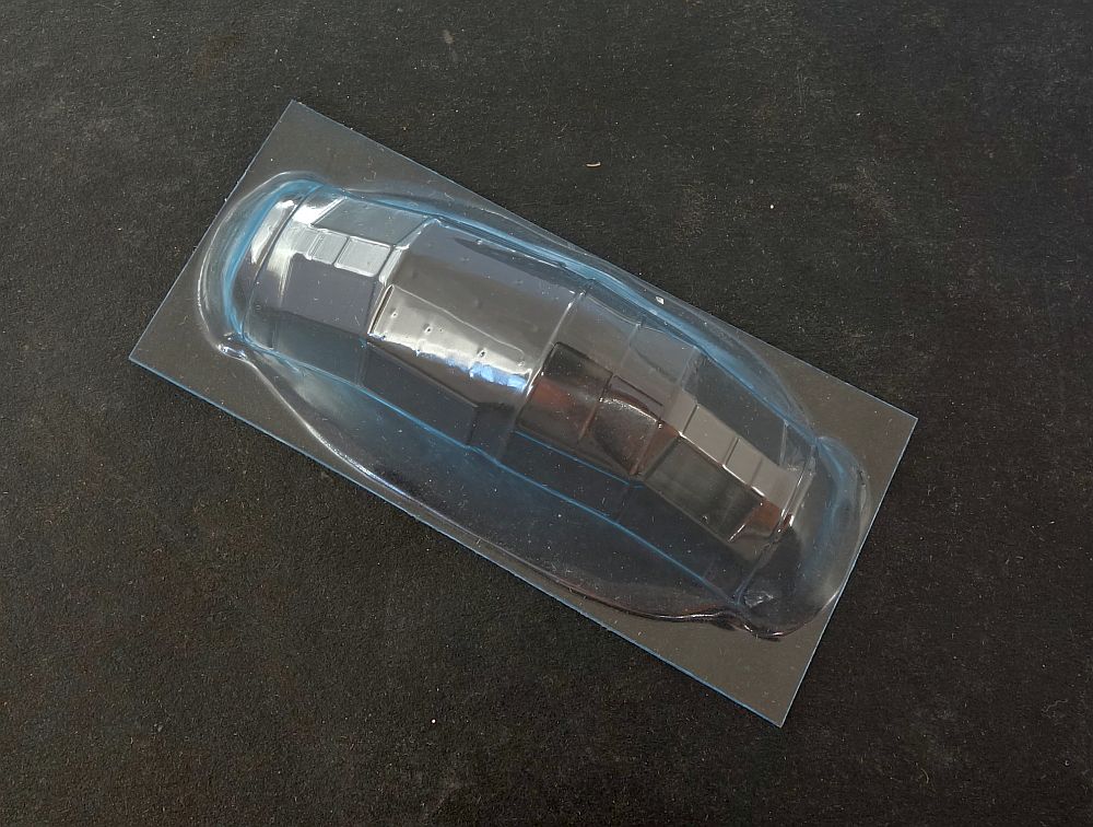

Tak jsem to vzal šmahem. Opruz byl hlavně s nasazením čirých dílů, no nakonec to s nimi dopadlo tak na 2-. Překryt střelce je v otevřené poloze a do trupu se nedá zasunout tak aby přesně sednul na kolejničky, trochu jsem ho zkrátil ale i tak moc nesedí a vypadá divně jak je zapadlý v trupu. Jinak mě nic dalšího kromě dříve zmíněného co by stavbu komplikovalo nenapadá.

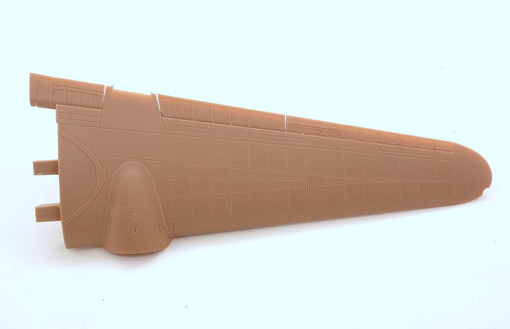

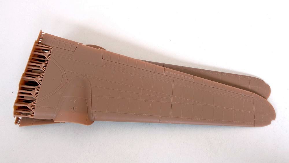

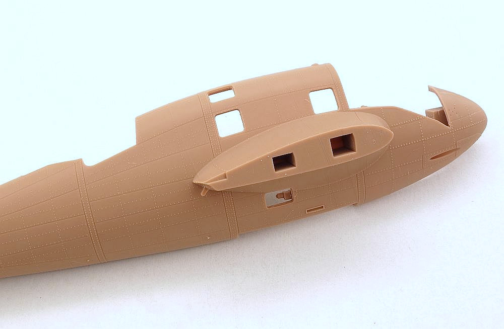

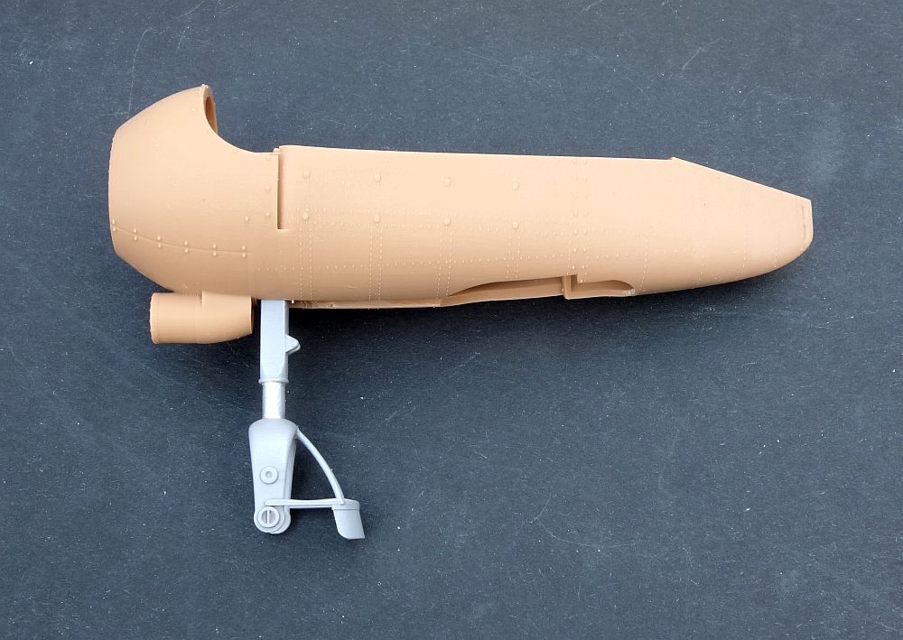

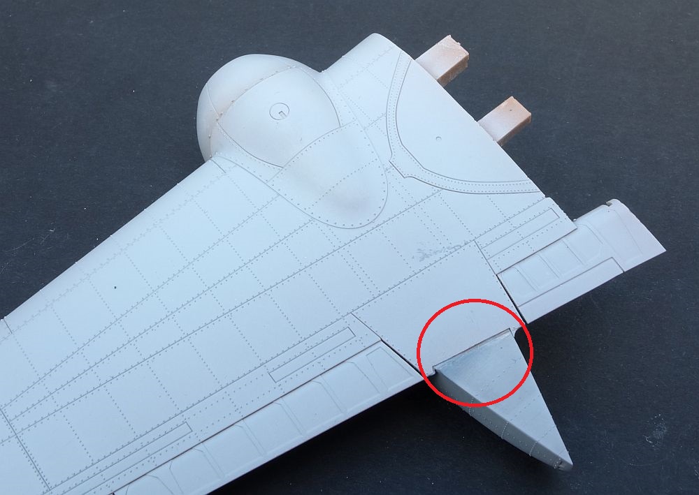

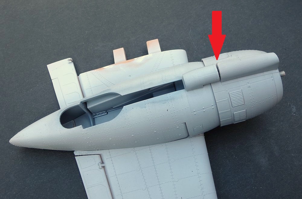

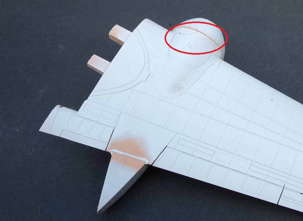

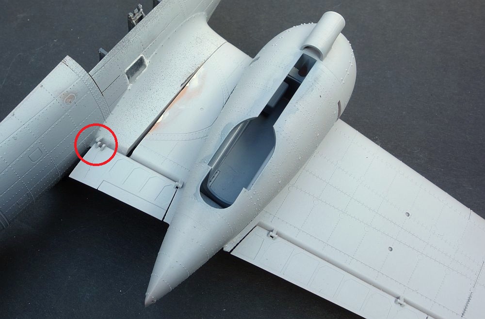

6) 16.05.2025-12:56  -  Libor Malý    Bréguet 693 AB2, MH Models 1:48, se představuje a staví

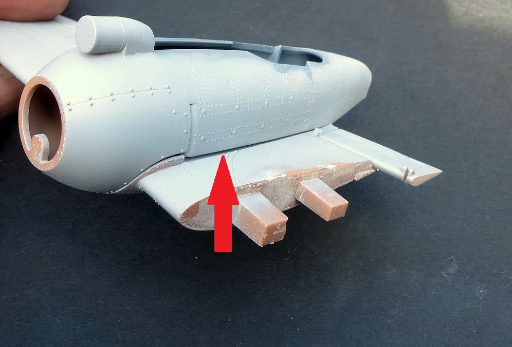

Pro pokračování ve fittestu jsem zvolil slovní komentář, pod kterým najdete příslušná fota se zvýrazněním inkriminovaných míst.

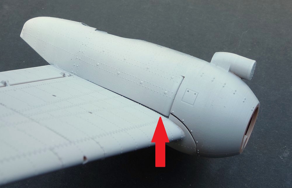

Napojení motorových gondol ke křídlu je možné provést dvěma způsoby: (1) buď gondoly nasadíte do vybrání v křídle a na horním oblouku vznikne schod, který se musí dorovnat tmelem, (2) nebo spasujete horní obloukový spoj avšak gondolu nedorazíte do vybrání v křídle úplně a vzniklou mezeru bude třeba zatmelit. Zkusil jsem obě řešení, schůdnější je (2).
V obou případech pak bude potřeba zarovnat či zatmelit spoj gondoly s křídlem nahoře vzadu a zatmelit mezeru na kanálu vstupu vzduchu pod motory.

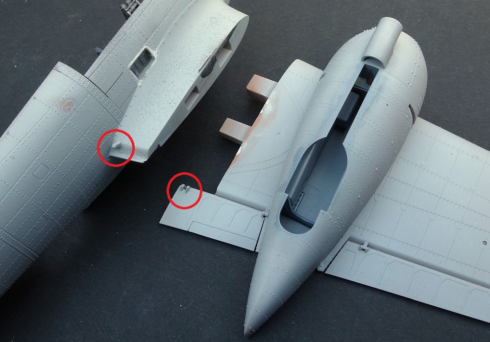

Křídlo k trupu bez odstranění táhla mezi motorovou gondolou a trupem nejde nasadit, brání tomu závěs klapky, protože křídlo se musí do otvorů v trupu nasunout vodorovně.

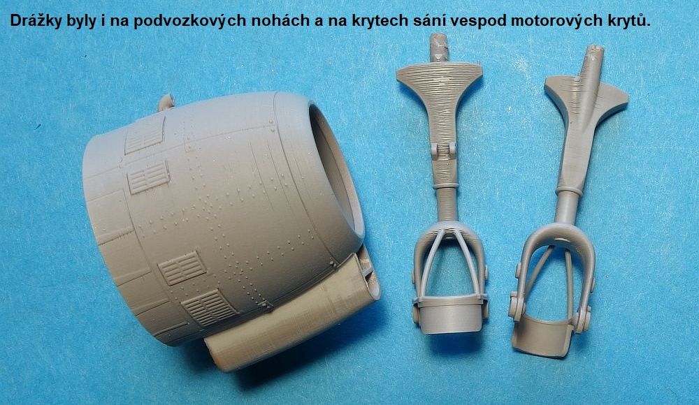

Nejvíc mě potrápilo nasazení podvozkových noh, které na své místo bez úpravy otvorem v gondole nedostanete. Do šachty se musí vložit naplocho, ale brání tomu "krabice" na bocích šachet. Rozšíření ve tvaru V na každé straně noh jsem proto musel o 2 až 3 mm zkrátit. Zkrátil jsem i usazovací trn a rozšířil otvor pro nohy v šachtě včetně vybrání v jejím čele aby podvozky s křídlem svíraly úhel 90 stupňů, jinak by byly skloněné dozadu.

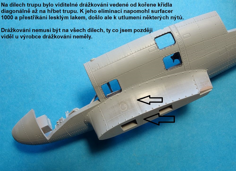

Trup jsem lepil vteřiňákem Bison za 14,- Kč. Ve spoji po vybroušení a vyleštění místy zůstaly drobné vlásečnicové spáry, které eliminoval Surfacer 1000. Broušení je potřeba provádět opatrně ať nepřijdete o pozitivní nýty, což se mi na některých místech úplně nepodařilo. Obdobně to platí pro spoj křídlo/trup, kde se mi spáry vytvořily širší.

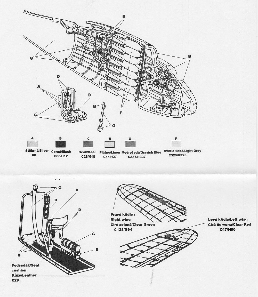

Čo sa týka sfarbenia vnútorných priestorov Bre.693, vyzerá, že tento človek, čo to staval na tomto linku:
https://lapatrouillesimple.forumgratuit.org/t502p100-breguet-693-fonderie-miniature-1-48ieme
si celkom dal prácu s hľadaním čo najpravdepodobnejšieho farebného vzhľadu tohto stroja.
Takže ja osobne by som si tú stavbu vzal ako referenciu.

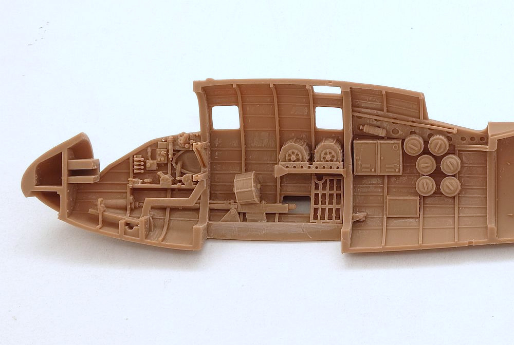

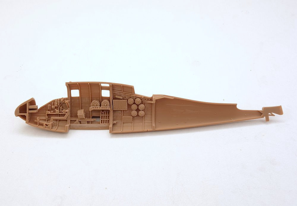

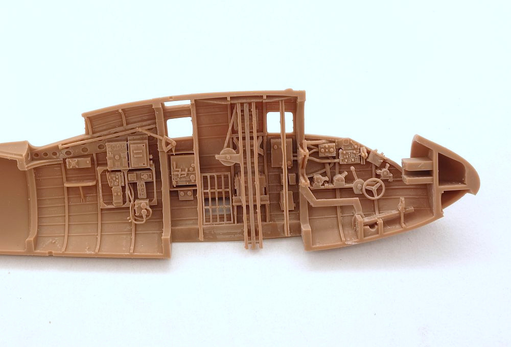

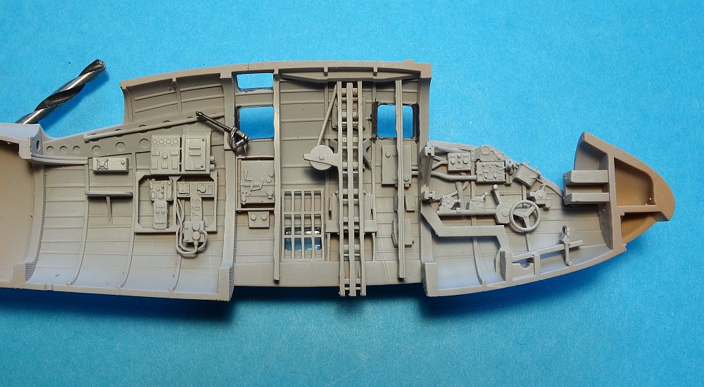

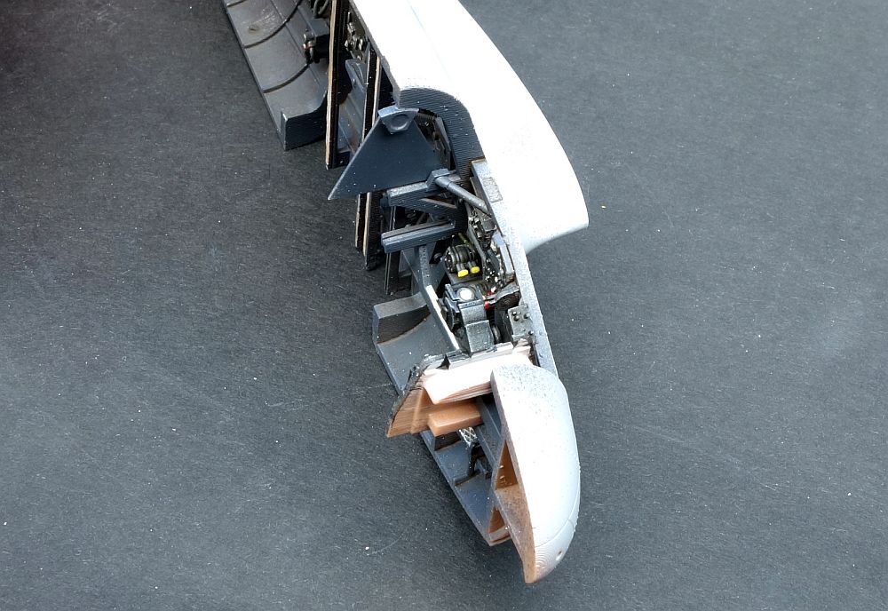

4) 14.05.2025-09:20  -  Libor Malý    Bréguet 693 AB2, MH Models 1:48, se představuje a staví

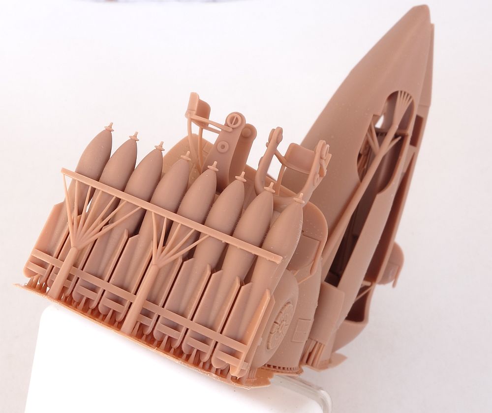

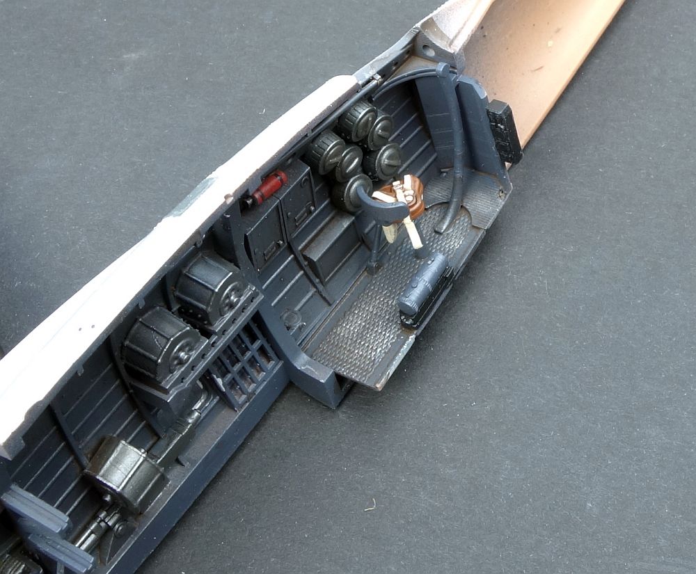

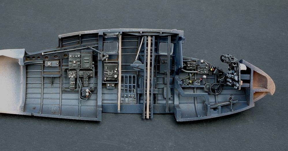

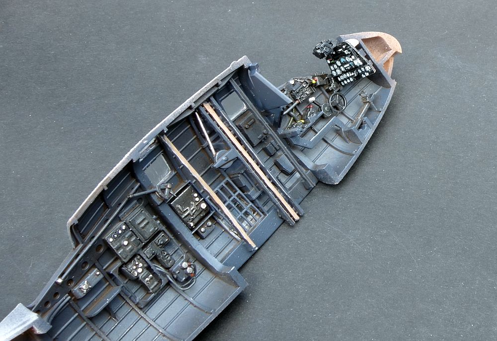

Model mám složený a připravený na barvení, na úvod dám zatím jen fotky nabarveného vnitřku. Na kolejničky zbavené barvy přijde nalepit sestava pum.

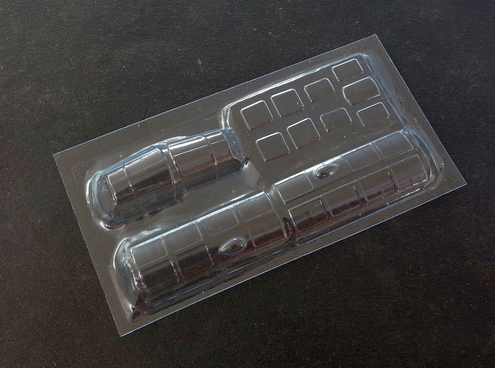

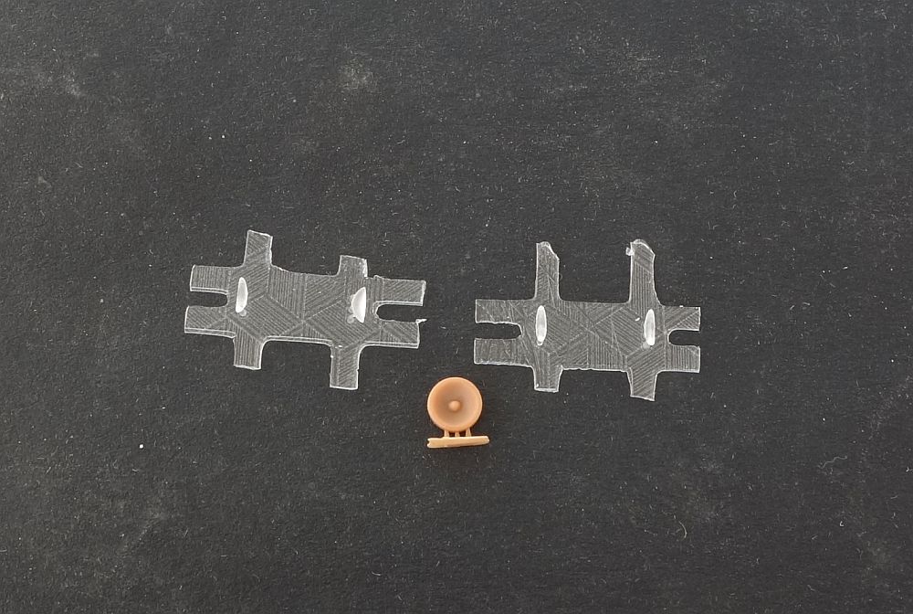

Okénka z acetátu do trupu pasovala pěkně. Když už je řeč o čirých dílech - v případě otevřené kabiny jsem musel vyklápěcí okna vyříznout z alternativního dílu v zavřené konfiguraci, samostatná okna v dílech nebyla.

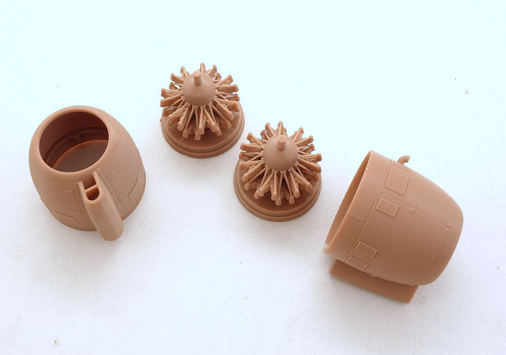

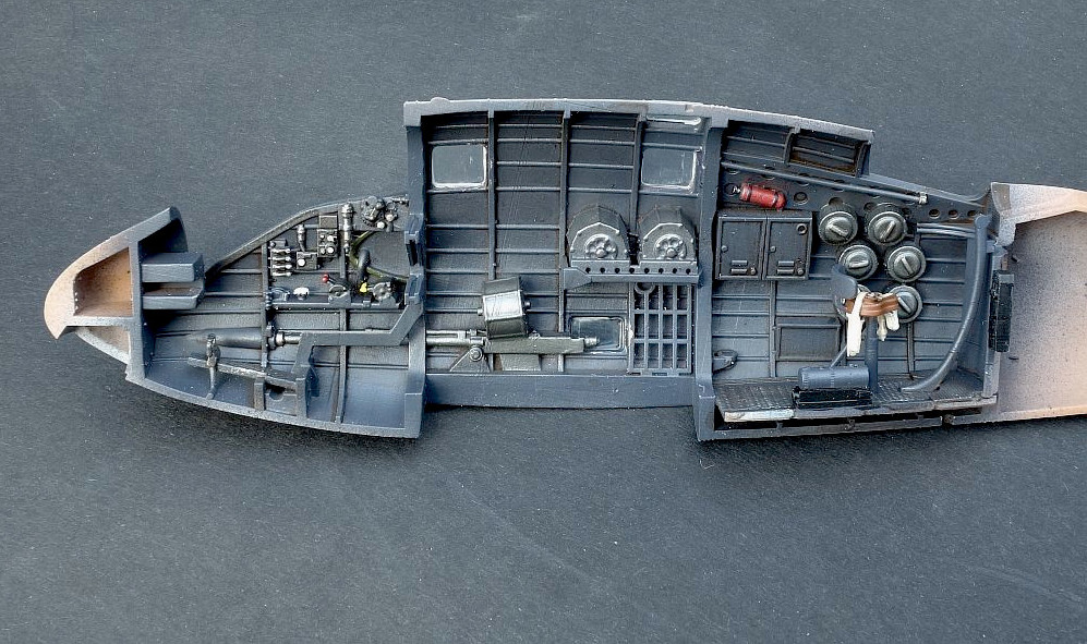

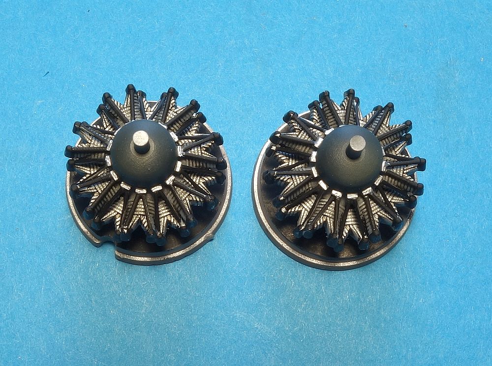

Před samotným lepením jsem hlavní díly přestříkal surfacerem 1000 a motory nabarvil podle svého, návod jejich zbarvení neudává stejně jako zbarvení vnitřku motorových krytů, vrtulí, podvozkových šachet a podvozků.

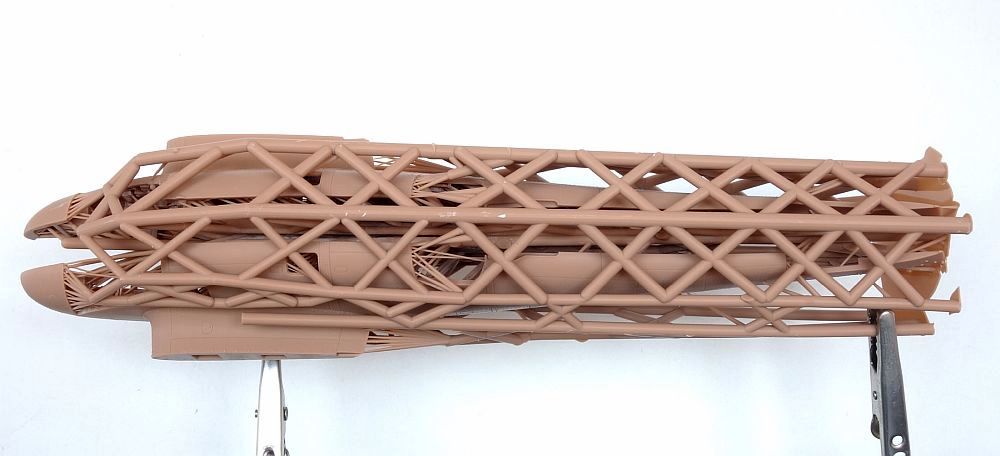

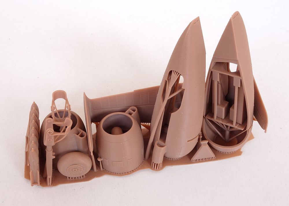

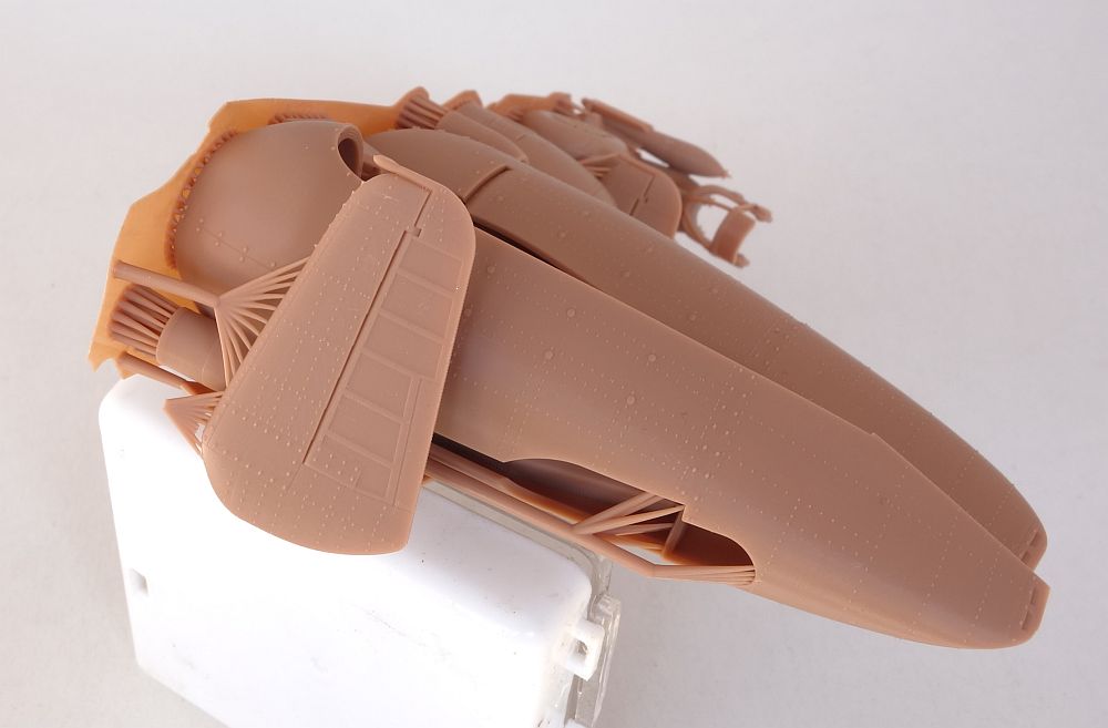

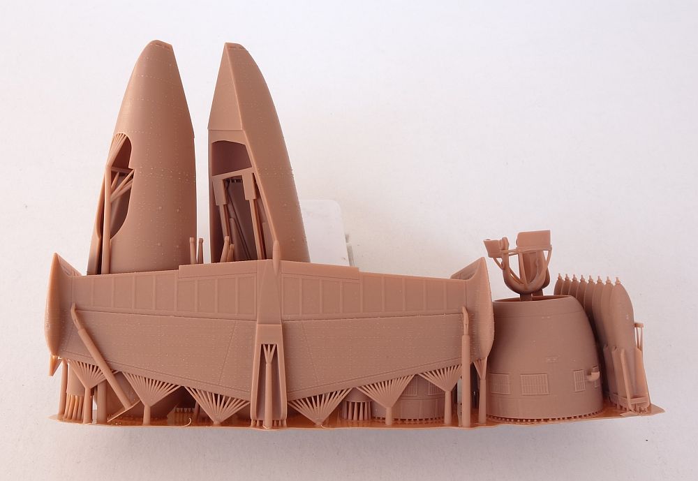

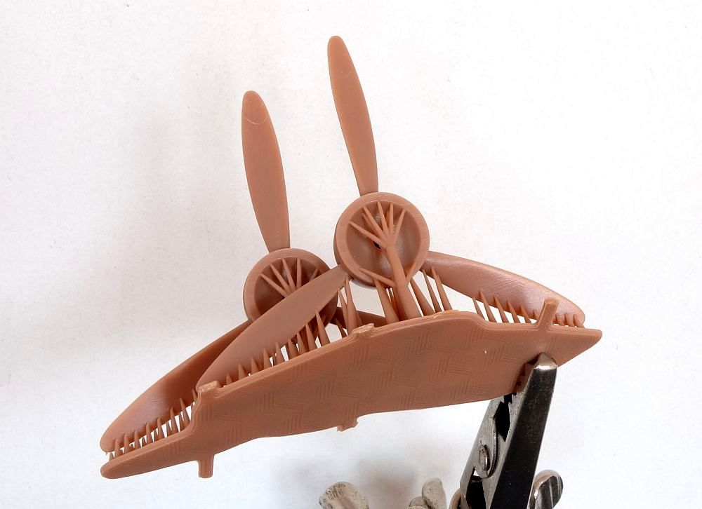

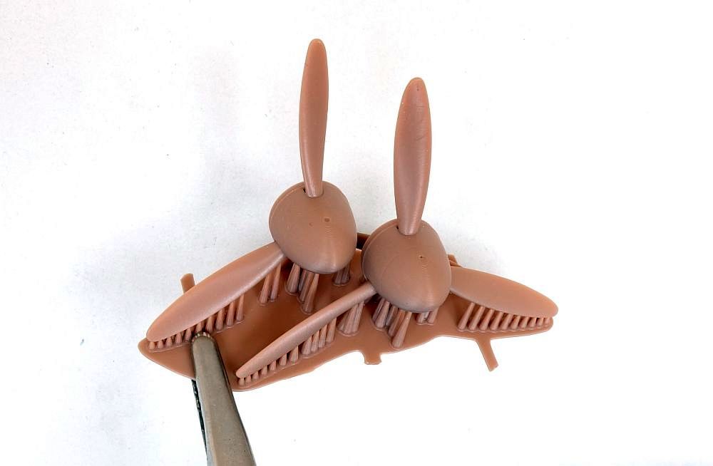

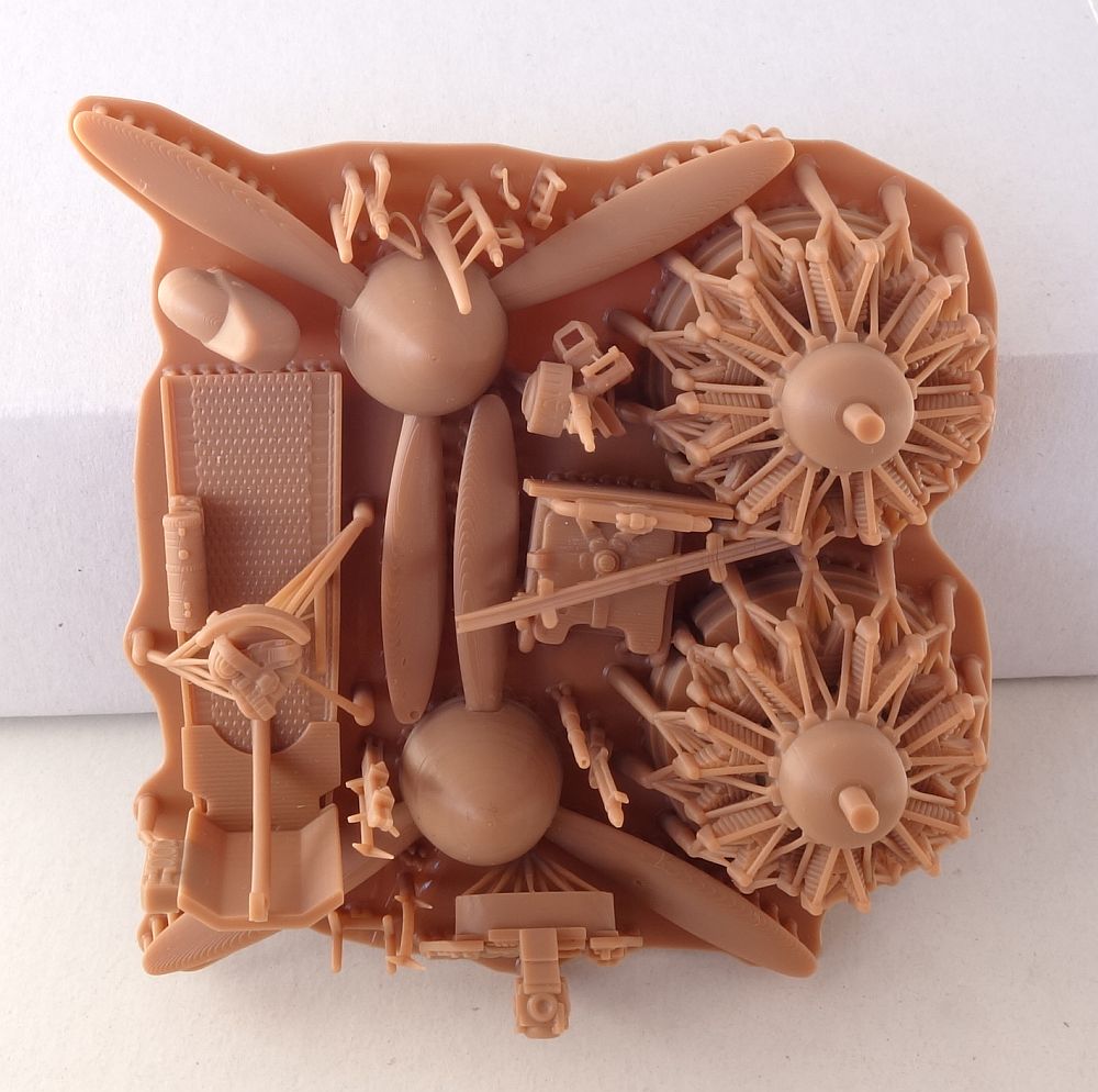

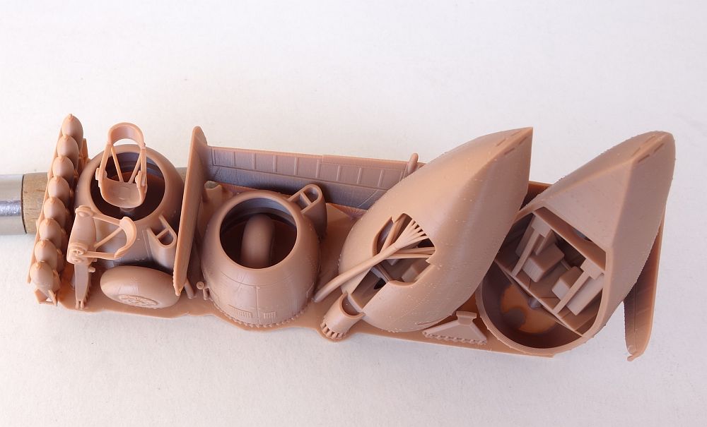

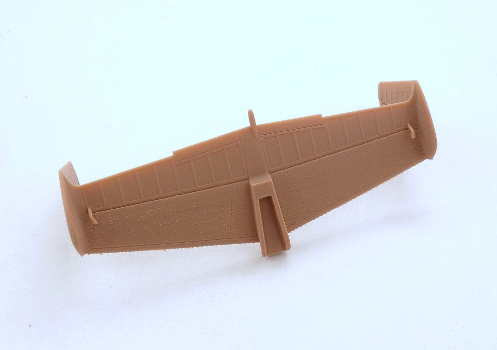

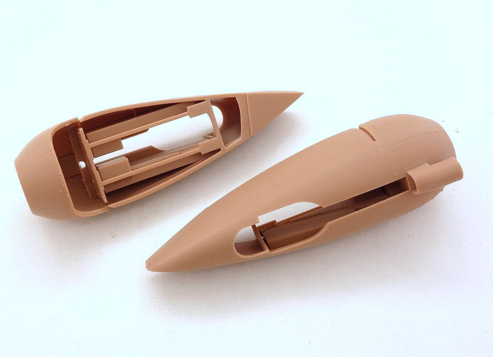

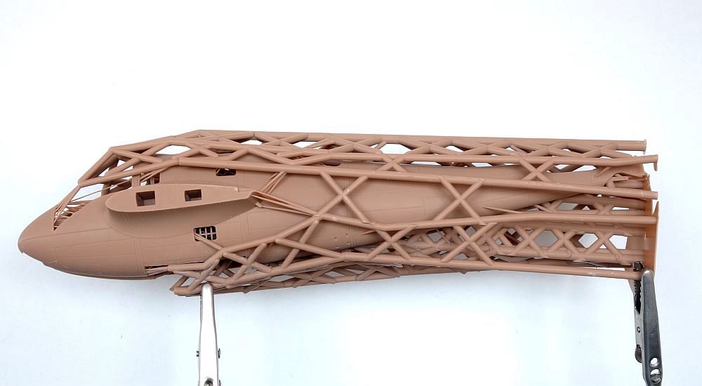

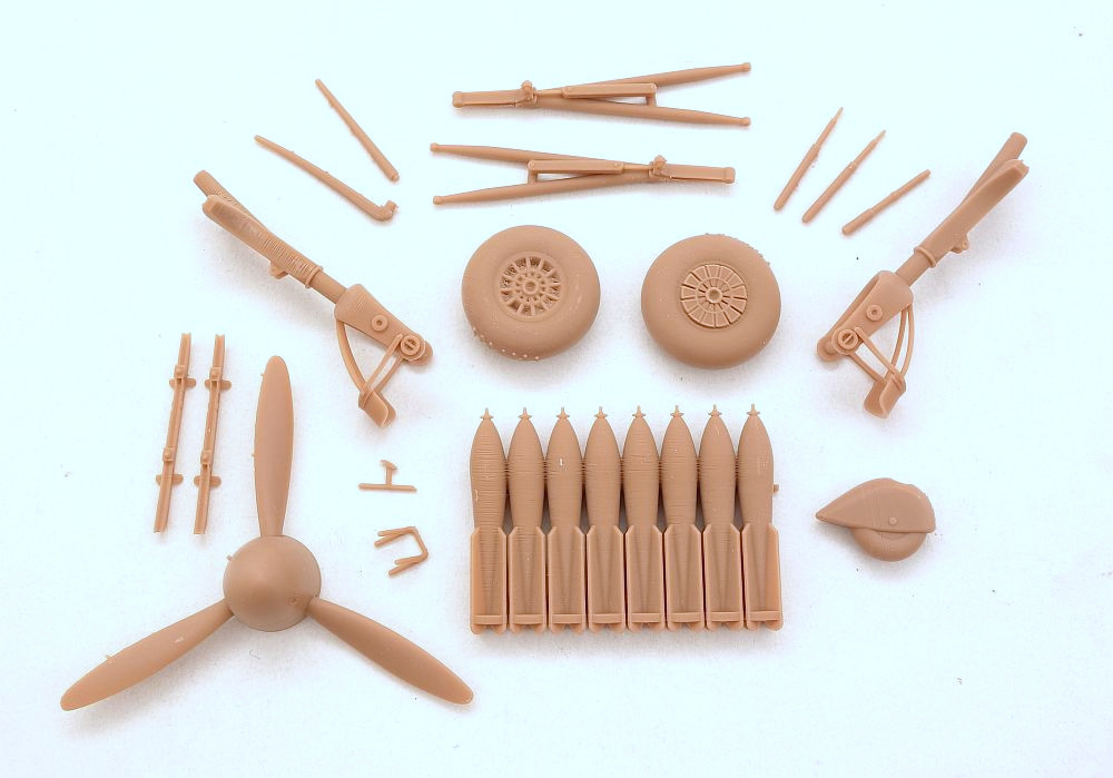

2) 30.04.2025-10:00  -  Libor Malý    Bréguet 693 AB2, MH Models 1:48, se představuje a staví

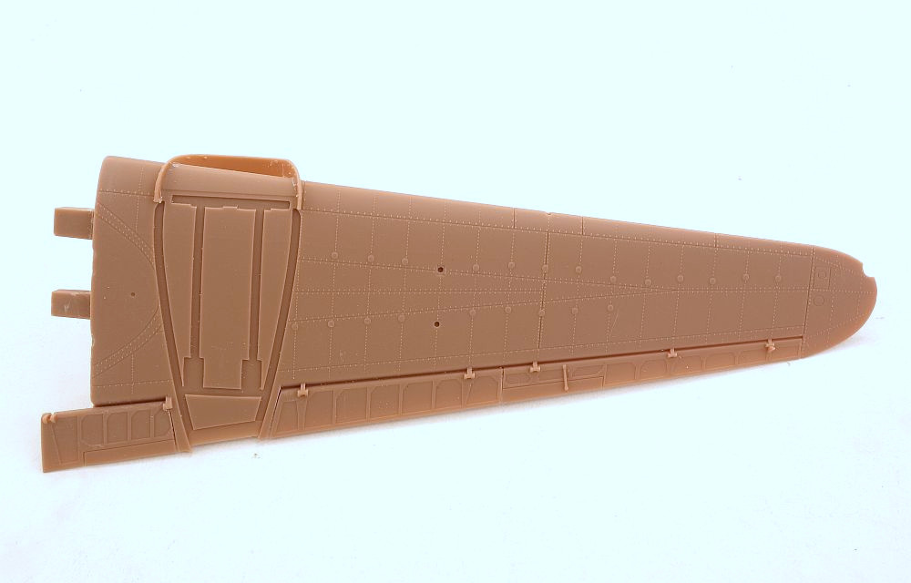

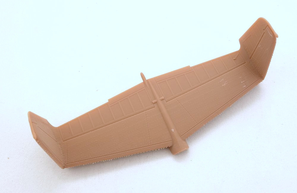

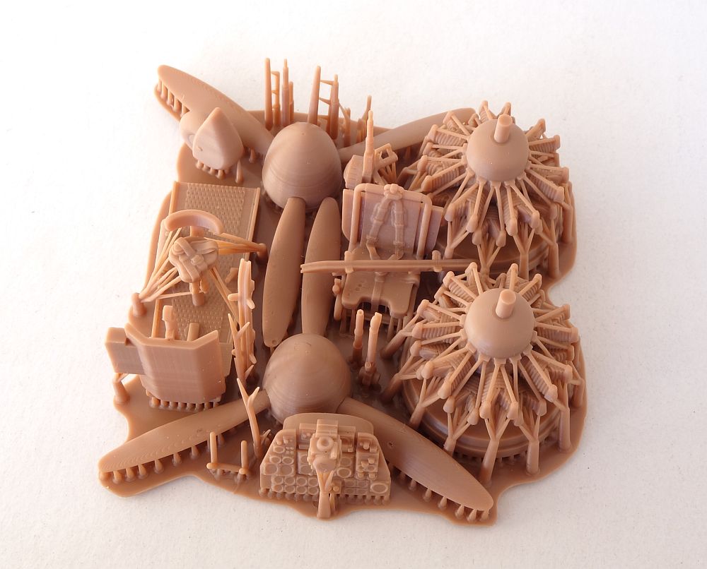

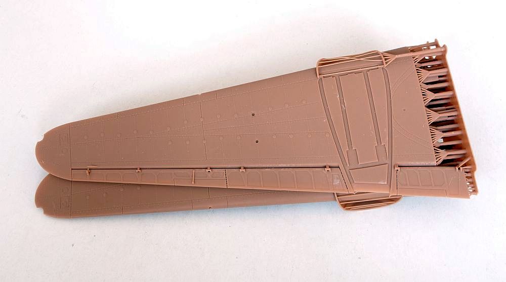

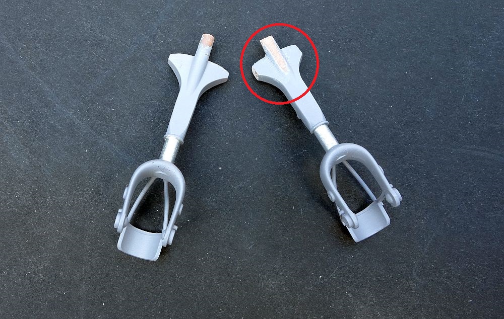

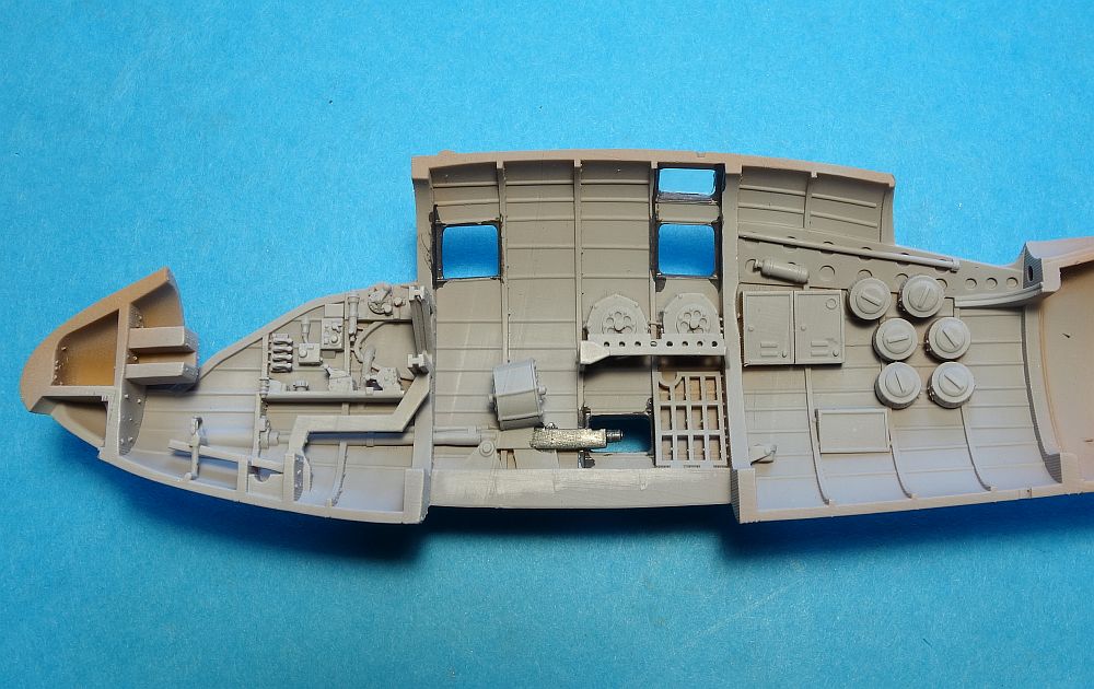

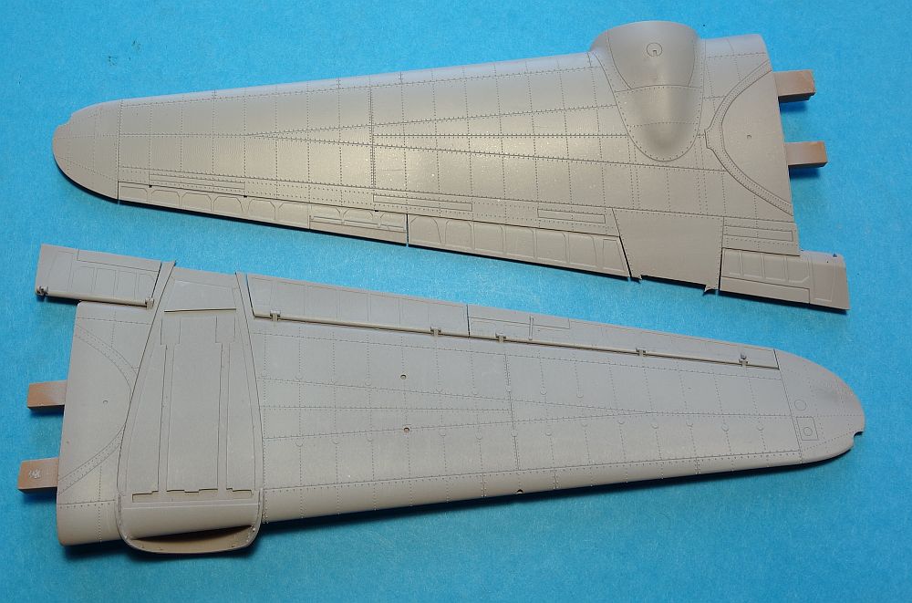

Přidávám fotky dílů po odvětvení. Díly ještě nejsou začistěny.

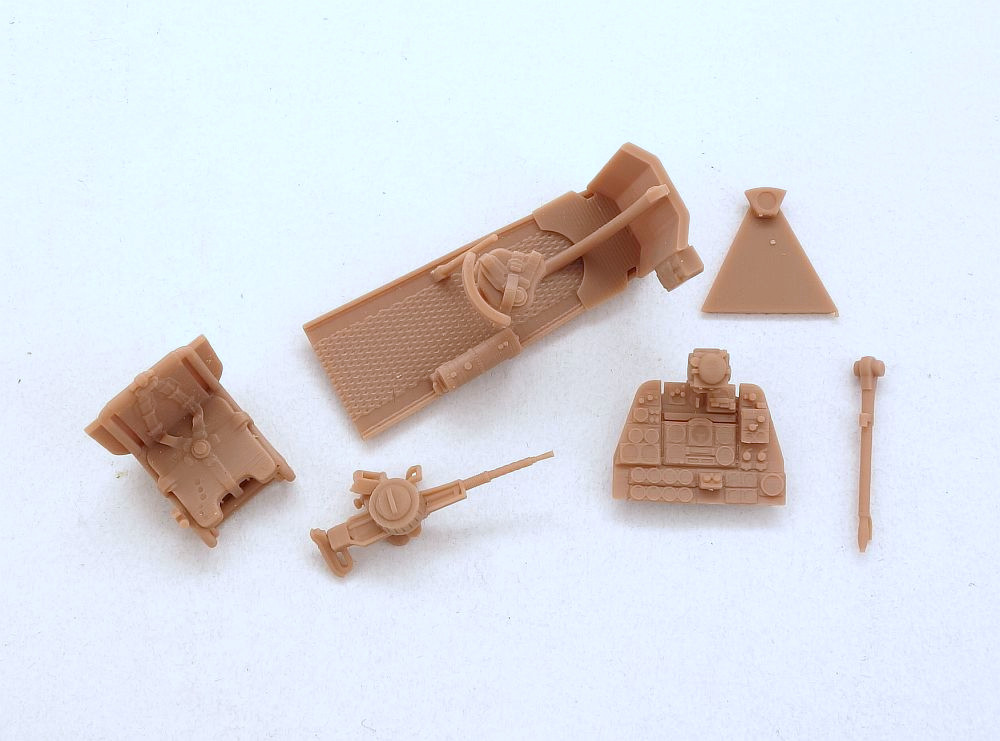

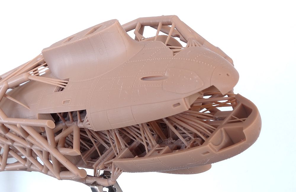

1) 29.04.2025  -  Libor Malý    Bréguet 693 AB2, MH Models 1:48, se představuje a staví

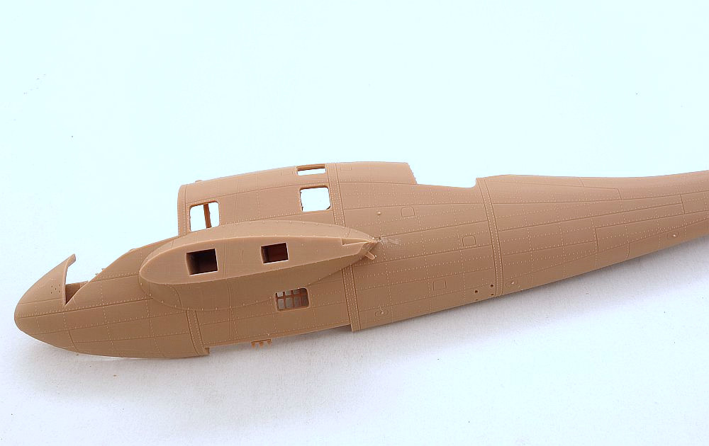

V Mošoni měla také prodejní premiéru tato 3D tiskem vyrobená stavebnice. Po jejím představení bude po odvětvení stavebních dílů následovat jejich přehled a následně stavební fit test.
