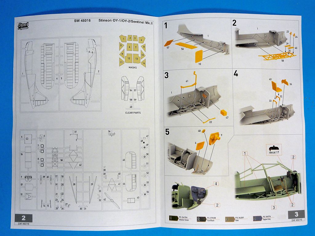

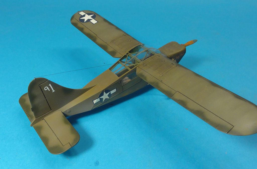

OH pro mě včera skončily, tak můžu dát pár slov: stavbu jsem začal jak se sluší podle návodu - vystříhal a odložil jsem díly, které v návodu také nejsou zobrazeny a jsou pravděpodobně na jinou verzi. I tak zůstala kola a čelní kryt motoru, kde je na nás, který “optional” díl zvolit.

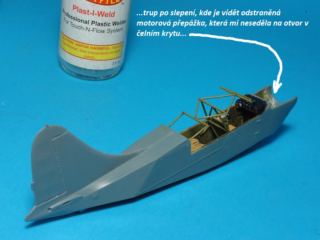

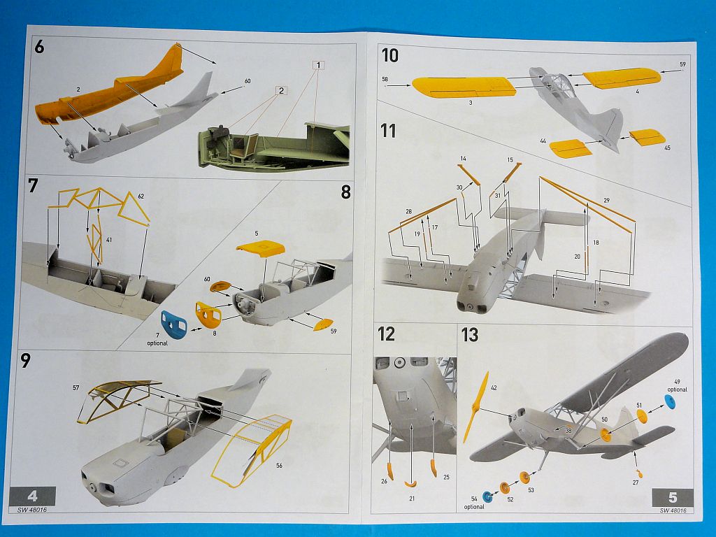

- až do bodu č. 6 šlo všechno hladce, potom jsem se zadrhnul

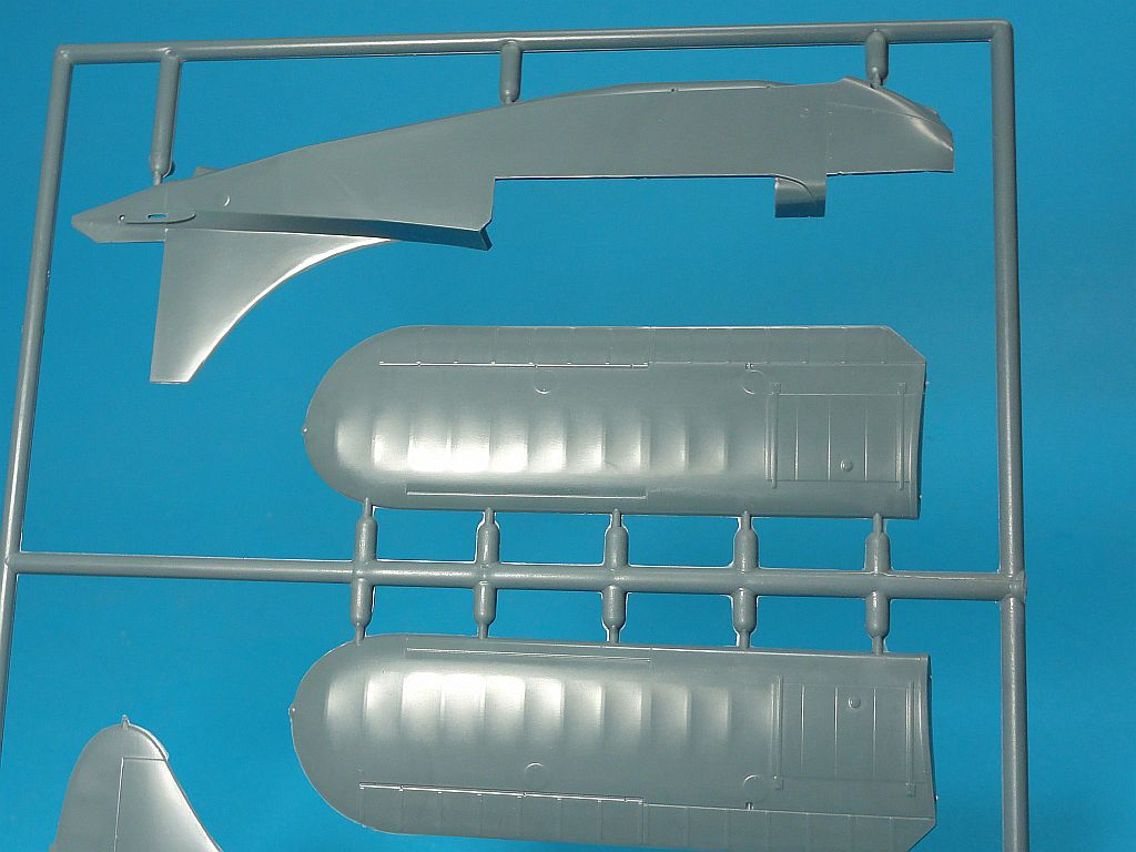

- trup nešel zavřít, takže jako první jsem odřezal vodící kolíky
- nepomohlo to, tak nastala fáze broušení a zkoušení, která z přepážek je širší a zaslouží si upravit - vypadalo to, že asi všechny
- motorovou přepážku jsem radši rovnou vytrhnul, protože trefit otvor čelního krytu na unašeč vrtule mi nějak nevycházelo - do trupu jsem motorovou přepážku s čelním krytem nalepil až na závěr
Kabina:
moc často se mi to nestává, ale zde musím připomenout zásadu č. 1:

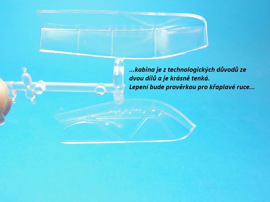

nesnažit se být chytřejší než návod, protože kabina je kónická, takže nejde postupovat jinak, než podle návodu. Přesto dám několik poznámek:

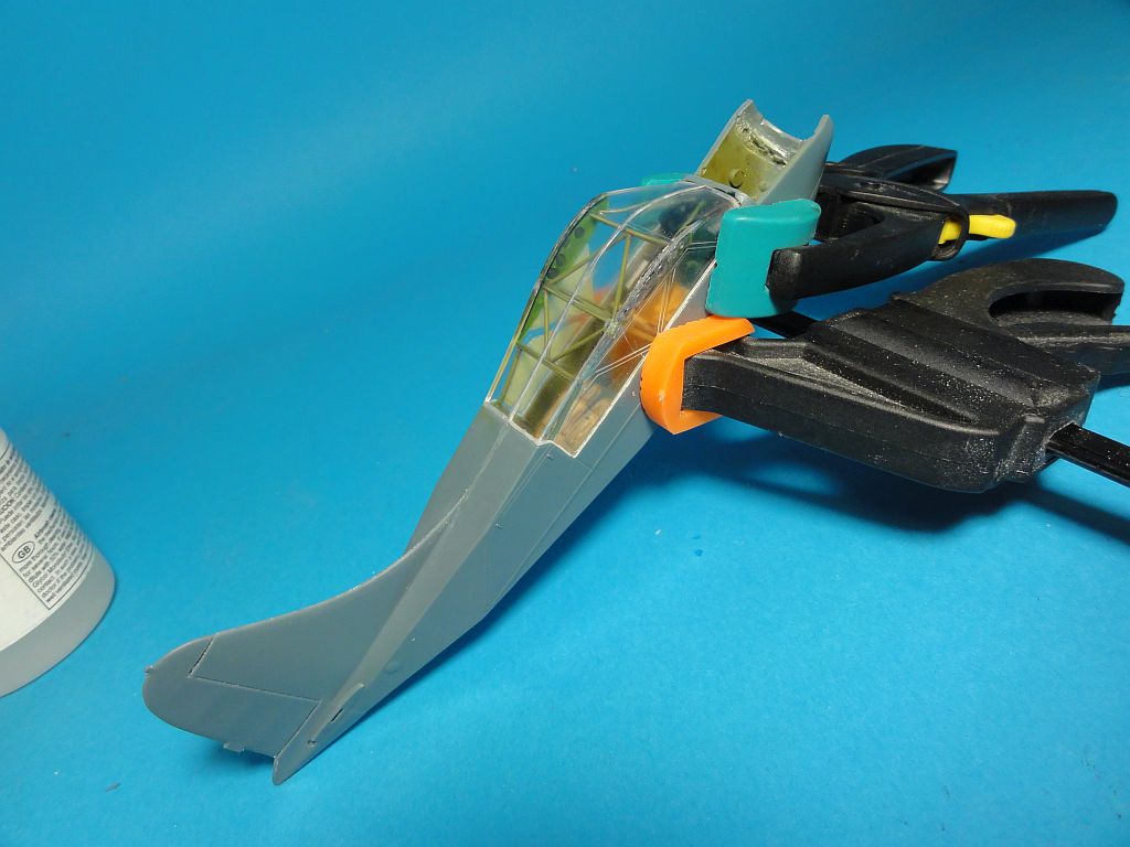

Doporučuju nejdříve provizorně slepit lepenkou obě skla a kabinu dopasovat na trup (v přední části mi moc neseděla...a nesedí).
Trubkovou konstrukci kabiny je potřeba nejprve na sucho zkoušet, jestli se vejde ve stropní části do kabiny, aby se nestala ta chyba, že skla nedostaneme ve finále k sobě
Potom přilepit konstrukci na trup

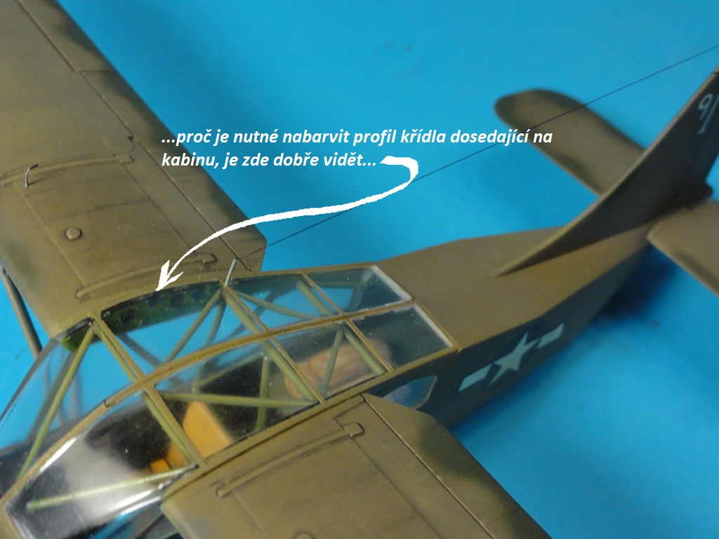

Nezapomenout nabarvit viditelnou vnitřní konstrukci křídla zevnitř kabiny (mohl jsem to nabarvit i zvenčí, ale potom bych lepil křídla na barvu a to prý dělají jen neznalí začáteníci).

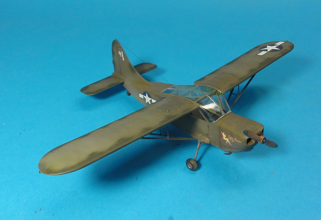

Celé mi to trvalo déle než bych chtěl, ale kabinu jsem zavřel, opatrně v prostředku slepil svařovacím lepidlem, opatřil povedenými maskami a potom lehce zabrousil spoj.

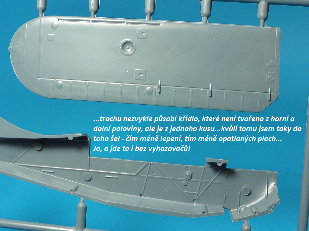

Křídla jsem přilepil na tupo jehlovou Revell contactou (protože mi přijde, že dlouhodobě drží lépe než různé svařováky) a podepřel hned vzpěrami. Obával jsem se problému s geometrií, ale zbytečně. Vzpěry jsou bez úprav. Doplnil jsem sloupek antény s anténou. Na některých fotkách je vidět i pitotova trubice na levém křídle, ale výrobce ji neuvádí, tak jsem ji tam taky nedal. Jinak stavba celkem v pohodě.
P.S.: Často mám pocit, že jsem chytřejší než výrobci stavebnice, že něco udělali tak a ne tak…např. prázdná plocha za sedadlem pilota přímo volá po nějakém oživení. Já tam položil dvě svázaný celty z vrakoviště, ale proč výrobce nedodal třeba nosítka, nebo nějaké jiné “optional” vybavení lze pokládat za již tradičně promarněnou šanci. Byl by to příjemný bonus, který by potěšil a zároveň trochu odlišil stavebnici od obvyklého průměru…ptám se pro kamaráda.

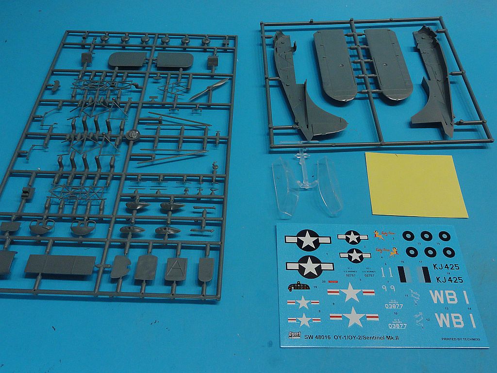

Je s podivem, že se tento letoun, vyrobený skoro ve 3800 kusech, nedostal do hledáčku žádného výrobce už dřív. Sword se toho nebál, tak se na něj podíváme.
Model mimo plastových dílů obsahuje tolik potřebné masky. Jak to půjde dohromady, nechám na příště.
