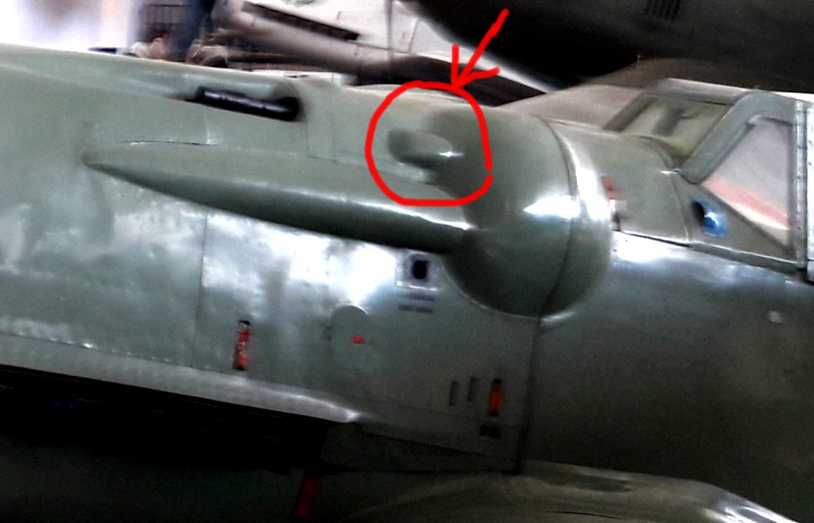

19) 16.04.2021-10:45  -  Tulda    Avia S-199.261 - dotaz
Pan Helmut Schmidt na fb tuhle změnu vysvětluje použitím motorů Jumo 211J, oproti Jumo211F, které to neměly. Dále k tomu sděluje: For me, the bumps indicate the attachment of the push wire encoder to the two free drives on the side of the Jumo 211J. They make the engine wider at the top, and so I assume they need a little clearance in the hood. Ale taky tam někdo v diskusi psal, že místo držáků kulometů z Bf 109 byly použity jiné z Fw 190.
18) 15.04.2021-21:46  -  Damir    Avia S-199.261 - dotaz
Dík. Je velmi zajímavé, že někteří Izraelci to měli a někteří neměli.
17) 14.04.2021-23:20  -  Milan Klouček    Avia S-199.261 - dotaz
Damire, i některé izraelské S-199 ten výstupek měly (třeba mašiny č. 120 nebo 123). Nejsem si jistý, ale myslím, že v Letectví se o tom kdysi něco psalo, možná to souviselo s nějakou úpravou vyhřívání kulometů nebo tak něco - zkusím to najít, ale asi to bude pár dní trvat. Určitě nebyl na těch prvních kusech s olejovým chladičem a zřejmě ani na CS-199.
16) 14.04.2021-18:14  -  Damir    Avia S-199.261 - dotaz
Další otázka: co je malý kousek označený na obrázku níže? Které S-199 to měly, které ne? Všiml jsem si, že izraelští neměli.
