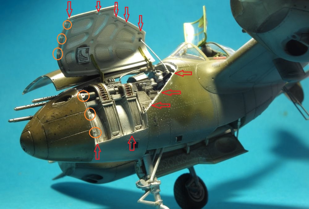

35) 14.03.2021-17:42  -  Libor Malý    Lockheed P-38G Lightning, TAMIYA 1/48, se staví
Chybějící oka jsem dodal z leptu "Cowling fixtures and interior ribs" od Griffonu. Jsou vyznačena červenými šipkami i s místy na krytech, kde jsou naznačeny šrouby. Oka Griffon jsou pochopitelně menší než ta, co jsou obsažena v brassin setu. Ty jsem pro názornost oranžově zakroužkoval. Pro ilustraci dávám i pohled zprava.

Než sem dám pár fotek přídě musím vyjádřit rozpoložení nad brassin setem. Návod sice uvádí červeně vyznačenými pasážemi na dílech podvozkové šachty, co se kde má odříznout, ale kolik toho má být se nedozvíme. Proto je nezbytné neustále zkoušet pasování sestavy do trupu, zejména pak výškově. Zadní přepážka nesedí, je větší a tvarově odlišná než je díra v trupu. Co mě vadilo nejvíc byla absence úchytů krytů zbraní, které jsou v leptu jen na předním oblouku. Na spodku, šikmině vzad a zadním oblouku před krytem kabiny úchyty (oka) chybí.
